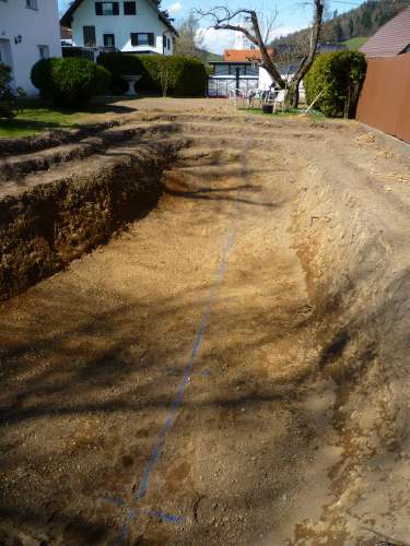

sieht schon richtig gut aus!
Ich hatte das gleiche Problem mit den Terrassen.
Bei uns gibt es in der Kiesgrube sogenannten Schwemmsand. Er wird beim Reinigen des Kieses ausgewaschen, ist sehr fein und hat einen hohen Lehmanteil.
Er lässt sich im feuchten Zustand verarbeiten wie ein erdfeuchter Magerbeton und wird nach dem Trocknen bedingt durch den hohen Lehmanteil recht stabil.
Kann dir aber nicht sagen ob es den auch bei euch gibt.
Aber wie Touranus schon schreibt der Mörtel wird`s richten. :woohoo:
Grüß Salamander

Hallo Jessika,
danke für die Blumen
Die zweite Schicht Mörtel sollte keine dünne Suppe mehr sein. Damit kann man dann auch an Schrägen eigentlich ganz gut modellieren. Wenn\'s auf anhieb nicht hält weil zu dick, die zweite Schicht etwas anziehen lassen und dann mit einer dritten Schicht drüber...

Hallo!
Ich habe deine Bilder gesehen! Wirklich schön geworden dein Teich!
Ich habe die Schelle bereits bestellt, wollte nur noch einmal sicher gehen!
Es betrifft leider auch vertikale oder horizontale Bereiche (an denen mir die Mörtelsuppe hinunterrinnen würde), die einfach noch nicht so formschön sind, wie ich es haben möchte! :laugh:

Hallo meine lieben Teichbaukollegen!
Leider war ich die letzten zwei Wochen gesundheitlich nicht ganz so fit und durfte nicht viel tun!
ABER!!!! Diese Woche kommt noch das Vlies!! :woohoo:
Und heute wurde die Folie bestellt!!!!! :woohoo: :woohoo: :woohoo:
Ich habe einen traumhaften Boden! Erd-Sand Gemisch! ABER mein Problem ist, dass ich gewisse Stellen noch ausbessern, ausgleichen oder wieder erhöhen muss! Die Stufen sind bereits mit der Rüttelplatte bearbeitet und stabil aber wenn ich jetzt Erde drauf packe hält das nicht! :pinch:
Es sind immer nur ein paar Zentimeter, da ist Beton auch keine Lösung, der würde nur brechen und verkanten!
Ich brauche etwas Formstabiles, das schön schmiert aber nicht aushärtet! Play Doh ! :laugh: :laugh: :laugh:
Habt ihr eine Idee?
