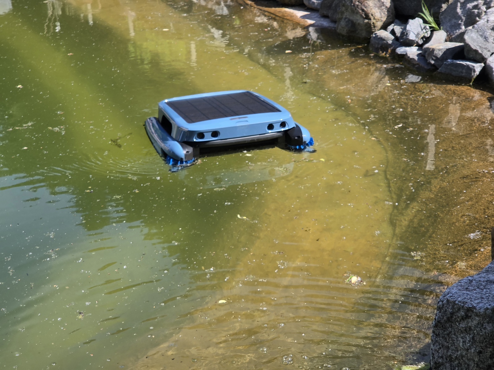

Ich sehe aber trotzdem als zweites Problem: Bei einer großen Wasserobefläche hat ein Skimmer immer Probleme. Selbst wenn er optimal platziert ist - wenn das überhaupt möglich ist - der Wind muss passen usw. Wenn kein Wind weht, dann saugt der Skimmer ja nicht das Zeug von der Ferne an. Daher bin ich froh, dass ich auf die "neuen" Oberflächen-Skim-Roboter gestoßen bin und mir einben zugelegt hab. Das Geld ist gut investiert, die Skim-Roboter fährt die gesamte Oberfläche Tag und Nacht ab, sammelt fleissig ein. Also ich kann sowas nur empfehlen.

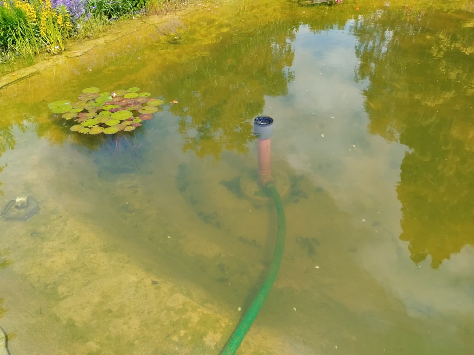

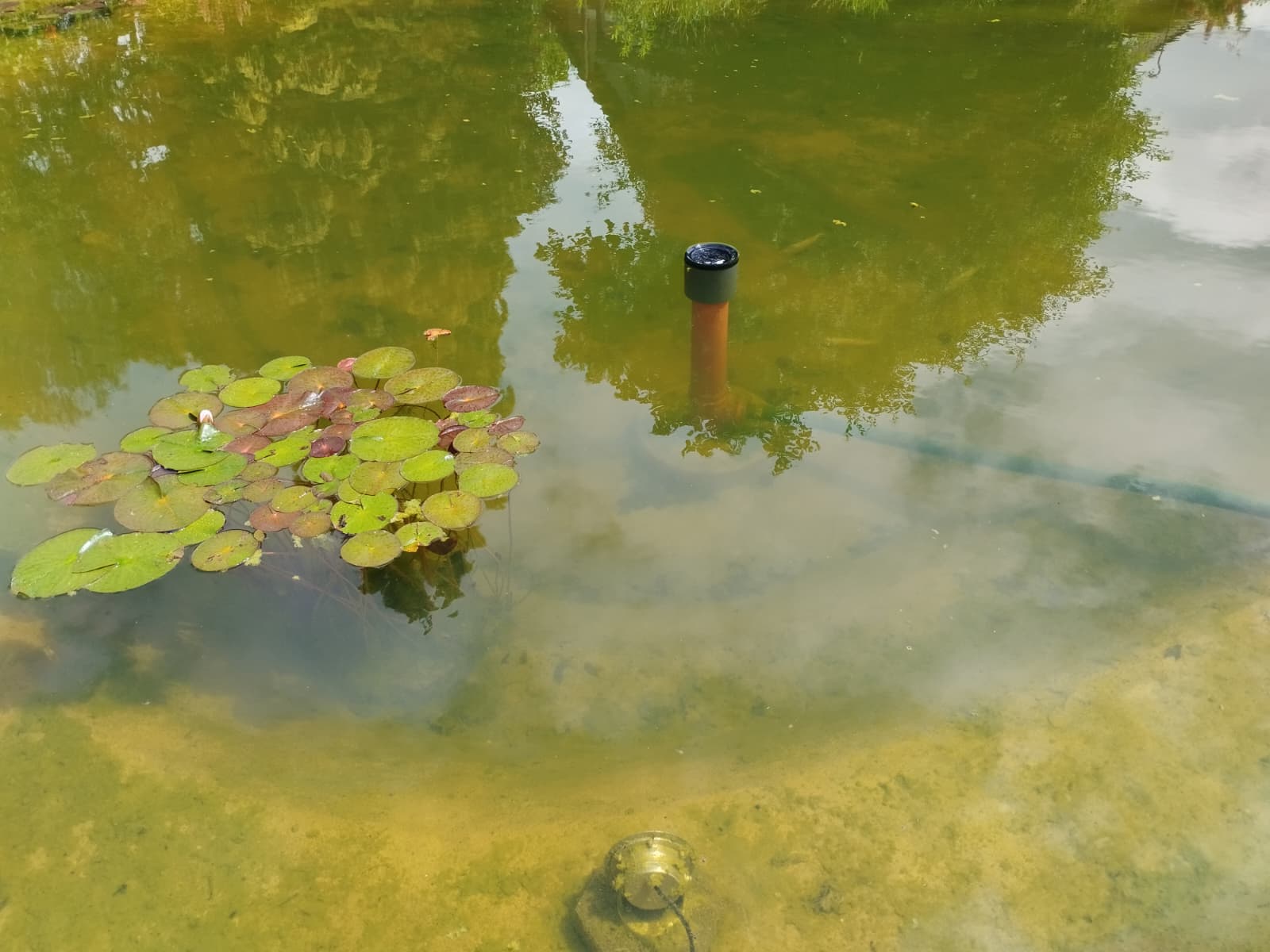

Moin zusammen, nachdem ich hier auch viel aus dem Forum an Tipps mitgenommen habe ist es jetzt wohl an der Zeit etwas zurück zu geben.
Ich lese immer wieder von Problemen mit dem Skimmer (zieht nicht richtig etc) in Verbindung mit dem Saugsammler.
Grundsätzlich hatte ich die Probleme auch, habe dann aber optimiert. Grundlegend gibt es 2-3 Dinge die man beachten sollte.

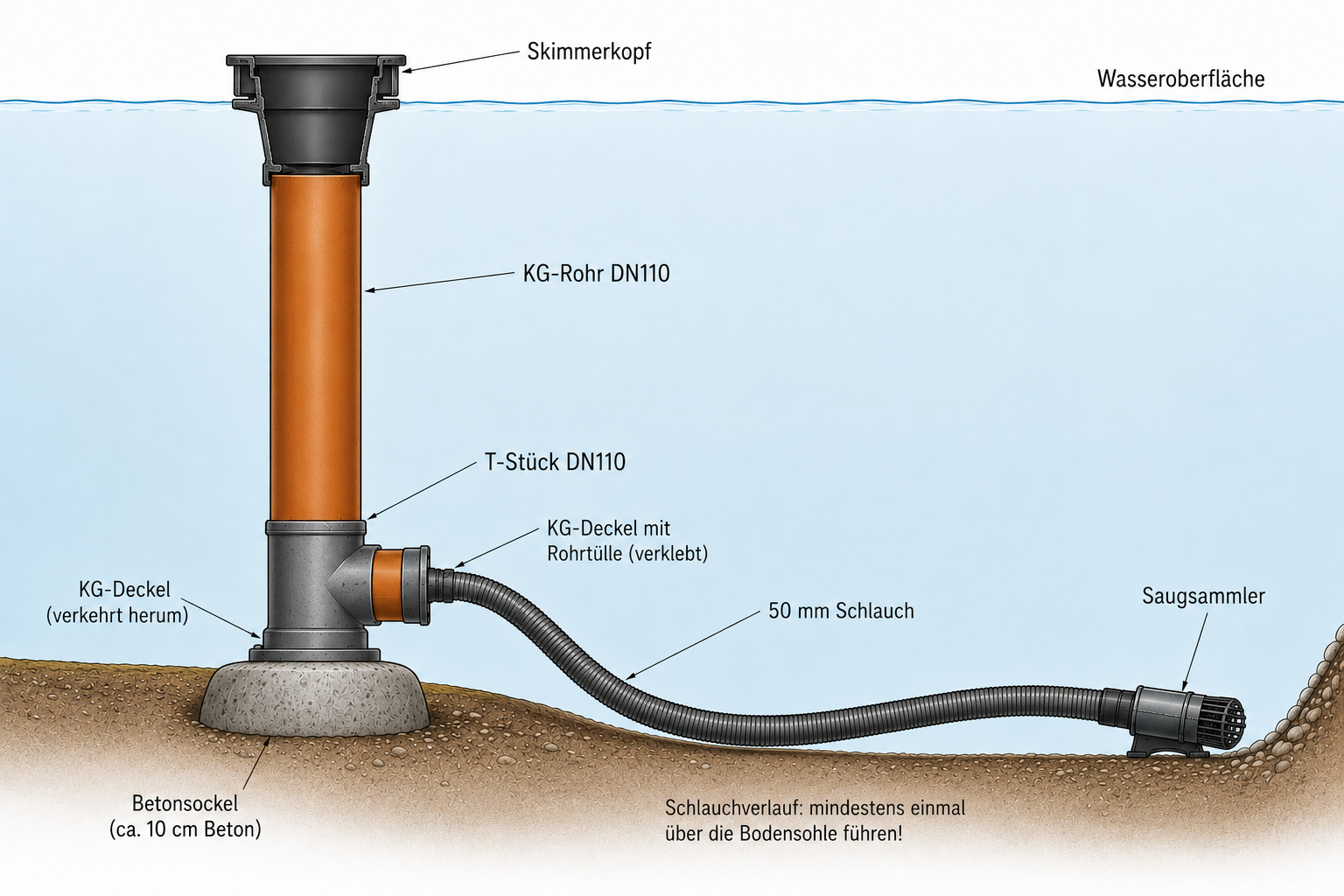

1. Standort
Ich habe viel herum experimentiert, durch den Saugsammler ist man aber schon etwas eingeschränkt. das Wichtigste ist eigentlich das man den Schlauch vom Skimmer IMMER in einem Bogen über den Boden des Teichs führt! Erst dann entwicklet er genug sog! Dabei schlägt Tiefe auch die Länge des Schlauchs! Also nicht je kürzer desto besser sondern mindestens einmal über die Bodensohle!
2. Luft im Schlauch / Dreck
Der Schlauch sollte in einem durchgehenden leichten Gefälle zum Saugsammler geführt werden (soweit möglich!) Auch sollte man darauf achten das der Sog in der Regel nicht ausreicht umd größere Blätter durch den 50mm Schlauch zu ziehen!
All dieses sowie die Spielereien mit fertigen Skimmern mit viel zu geringem Durchmesser des Schlauchanschlusses haben mich allerdings zum selber bauen animiert.
Damit der Skimmer später standsicher im tiefen Teil des Schwimmteichs steht habe ich mir einen Betonsockel gegossen. Einfach einen Mörtelkübel (der kleinere reicht) 10 cm voll Beton gekippt, das ergibt umgedreht einen schönen abgerundeten Betonsockel. Mittig hatte ich noch ein Stück Rundholz eingesteckt um später kein Loch bohren zu müssen.
Auf dem fertigen Sockel habe ich dann einen 110mm KG-Rohr Deckel verkehrt herum verschraubt. Darauf ein T-Stück gesteckt. Am seitlichen Abgang wieder einen Deckel in dem ich eine Rohrtülle verklebt habe (gibts auch mit Verschraubung). Das ist also der Schlauchabgang zum Saugsammler.
Zur Wasseroberfläche hin habe ich dann mit normalem KG-Rohr verlängert und oben auf ein komerziellen Skimmerkopf aus dem Internet verklebt.
Was soll ich sagen, das Ding läuft wirklich gut, alle Sperrschieber zu (bis auf den Skimmer) und einen wieder minimal geöffnet so das der Filtergraben nicht komplett leer gezogen wird sondern nur so ca 10-15cm differenz hat.
Da meiner schon seine Arbeit verrichtet, hier ein KI-generiertes Bild, Ihr versteht schon was ich meine.
Viel Spaß beim nachbauen!
Viele Grüße,
Flo
