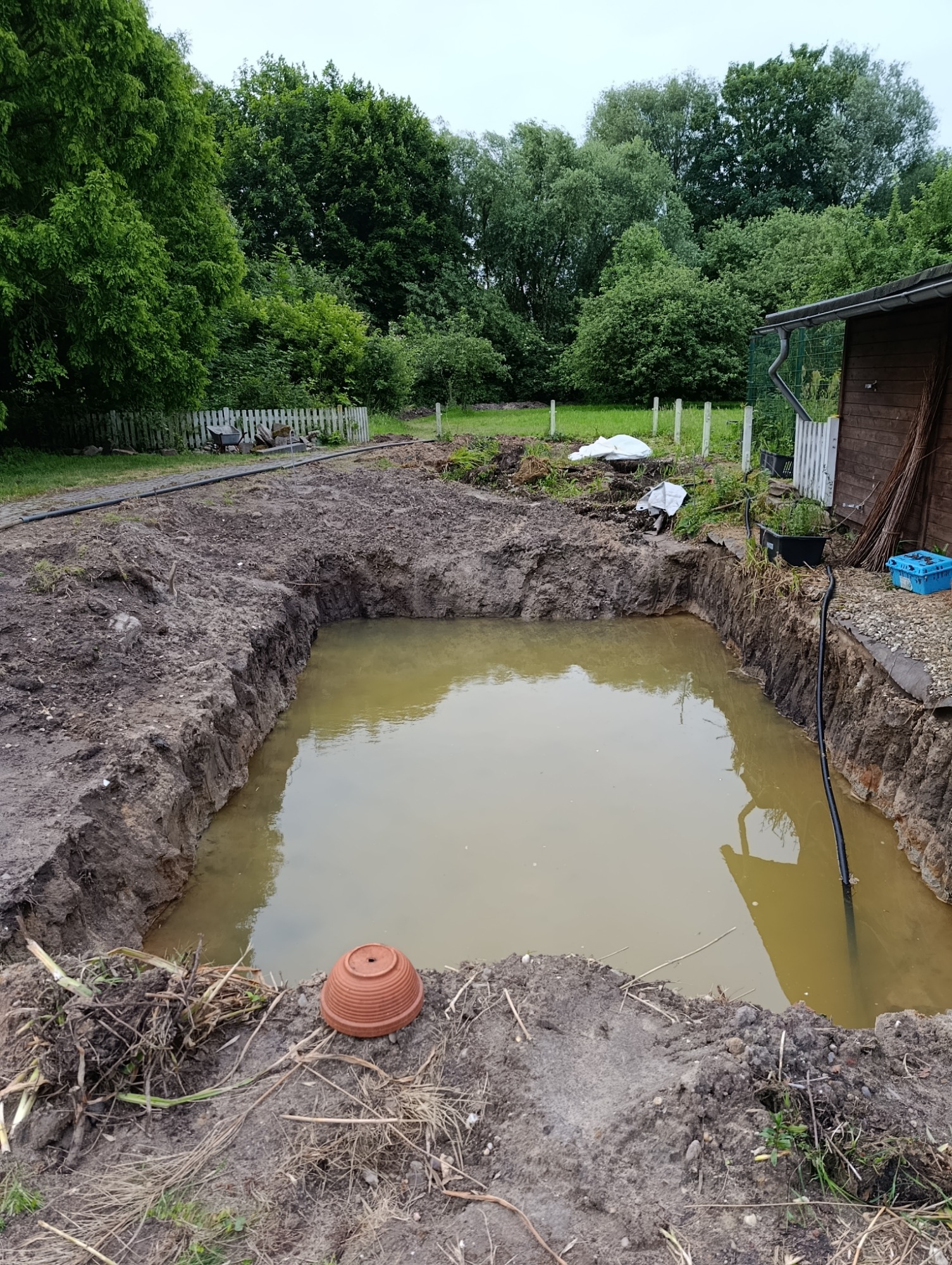

Du möchtest einen Teich nach Naturagart bauen, bist Dir aber unsicher, ob Du das in Eigenleistung hinbekommst und suchst deshalb hier nach Erfahrungsaustausch. Die Angebote nimmst Du nicht an, schlägst die Hinweise in den Wind und schaffst bereits Tatsachen.
Wenn ich nur 30.000 EUR habe, fange ich keine Baustelle an, die 100.000+ EUR kosten wird.
Mauerwerk oder Beton im Teich ist vollkommen unnötig, treibt nur die Kosten und induziert andere Probleme.
Der Baggerfahrer, der Dein Loch ausgehoben hat, ist ein Stümper. Derart abgefressene Ränder entstehen nur, wenn man keine Ahnung, keine Lust und den falschen Löffel montiert hat. Schau Dir Fotos in den Bauberichten an.
Eine bewehrte Bodenplatte aus WU-Beton als "Unterlage" für einen Schwimmteich? Geht's noch? Viele Eigenheime stehen nicht auf solchem massiven Fundament - und stehen immer noch! Wozu WU-Beton - das bedeutet wasserundurchlässig. Das nimmt man für hochwassergefährdete Tiefgaragen oder Chemie-Auffangwannen. Dir will anscheinend jemand einen Pool bauen und maximal daran verdienen.
Du kannst noch stoppen, noch mal in Ruhe richtig nachdenken und dann etwas Vernünftiges starten. Der Kies ist nicht umsonst, damit dekorierst Du später das Ufer oder belegst einen Weg.

In unserem Park liegen alle Teiche im Grundwasser - der Unterwasserpark sogar 4 m tief. Die Mehrkosten liegen vielleicht bei 300 Euro - aber nicht bei 30.000.
Dein Lösungsweg ist strategisch falsch, schon der Baggerfahrer hat sinnlos gebaggert. Unser Online-Service lotst Dich durch die Baustelle. Es hätte Warnzeichen genug gegeben. Du wirst von den falschen Leuten gesteuert ...

die Grube für den Schwimmbereich ist mittlerweile ausgebaggert, leider sind wir auf ca 1,30 m Tiefe auf Grundwasser gestoßen. ( Siehe Bild). Da wir den Schwimmbereich von Anfang an gemauert geplant haben um dort auch unsere Holzterasse teilweise verlegen/auflegen zu können brauchen wir bei so einem Szenario wohl eine Drainageschicht von 25 cm, darauf ne Betonplatte mit WU C25/30 in Starke 25 cm, natürlich bewehrt mit 2 lagig Q Matten 335 A. Der Kies für die Drainage kostet allein inkl Lieferung 800 Euro. Die Kosten für die Bodenplatte sind immens: 11 Q Matten in der Stärke kosten pro Stück 130 Euro zzgl Mehrwertsteuer etc. Den Beton in der Qualität muss man sich anliefern lassen. Wir brauchen eine Pumpe und 50 m Schlauch um das ganze in unser Garten befördern zu lassen. Ich habe dafür ein Kostenvorschlag von 3.500 Euro. Und die Helfer wollen auch bezahlt werden.
Dann kommen noch die Schalungsteine, dann der Beton dafür. Irgendwie bereue ich es gerade, dass wir überhaupt angefangen haben. Von Naturgart Prinzip haben wir uns eigentlich auch schon verabschiedet. Ich denke dass es bei unseren Bedingungen und Vorstellungen keinen Sinn macht. Das Grundwasser ist das Problem. Für Vorschläge bin ich offen. Bisher habe ich nur den Kies bestellt und angezahlt...
