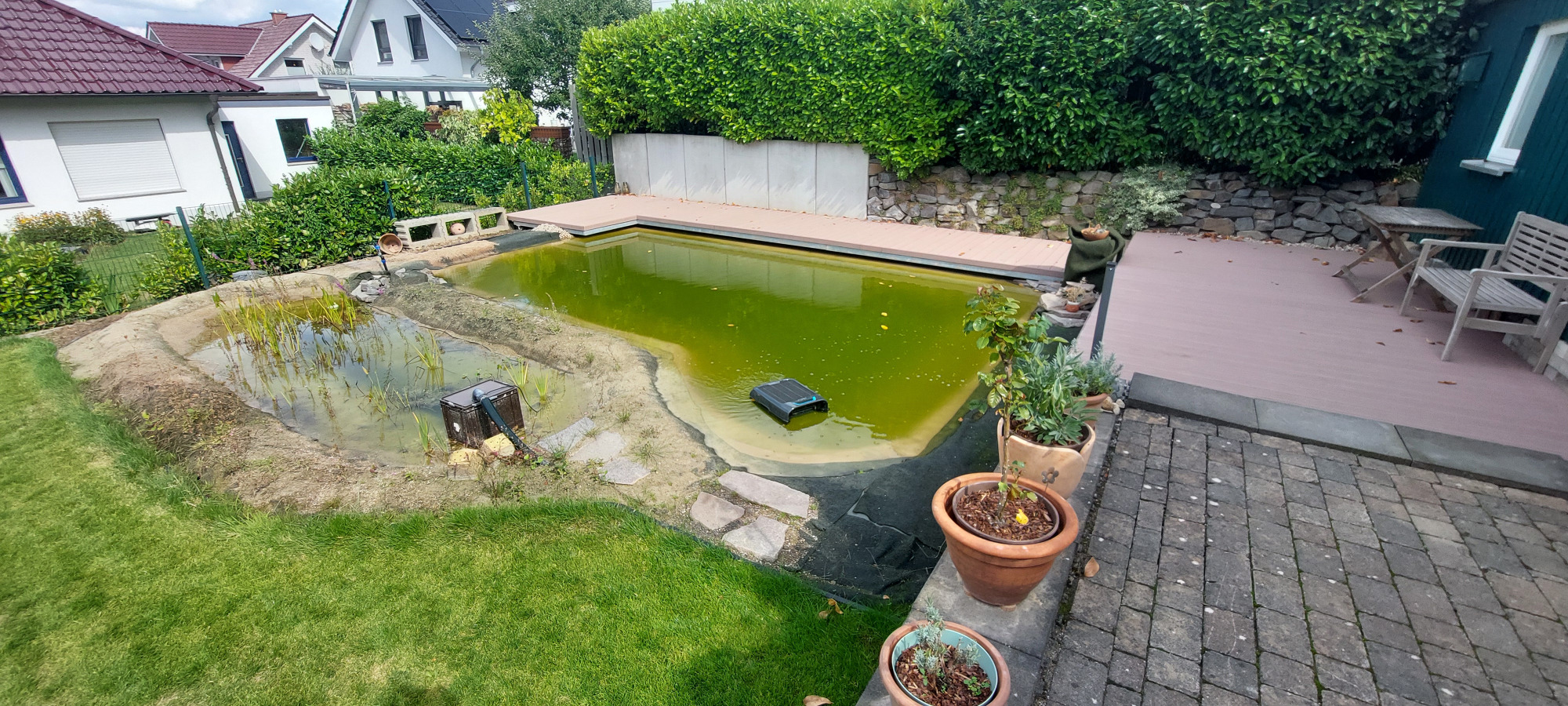

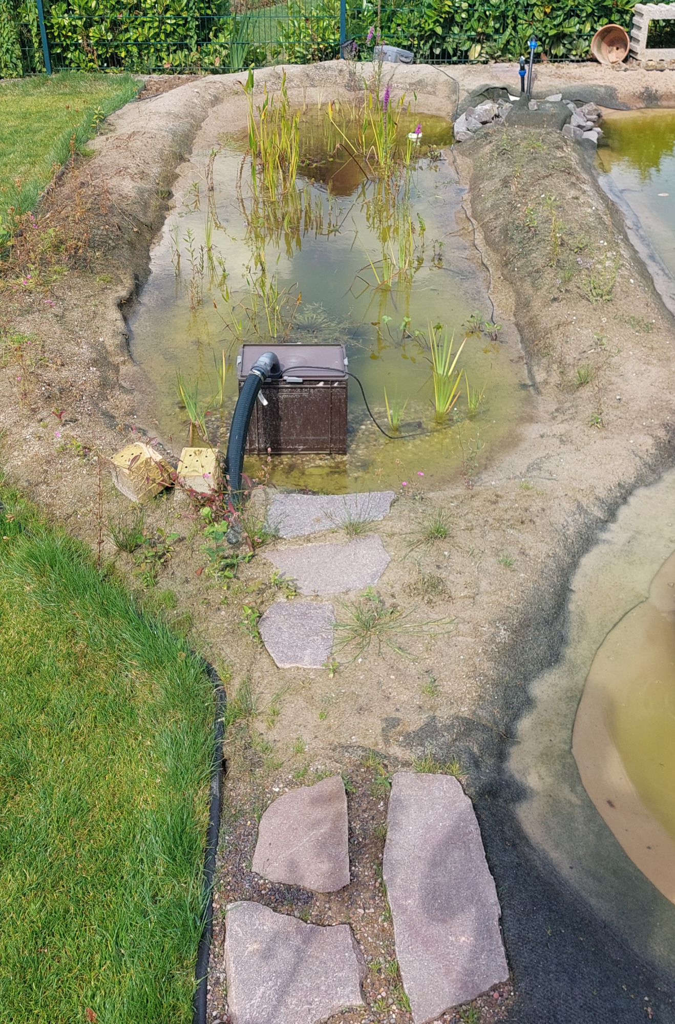

Hallo es braucht sicher noch einiges an Zeit bis dein Filtergraben wirklich effektiv ist.
An Unterwasserpflanzen ist ja noch nicht viel gewachsen.
Dieses Jahr mit den krassen Hitzeperioden war wohl für alle eine Herausforderung.
Mein Teich ist auch noch jung und ich habe mich dazu entschlossen doch entgegen meiner Ursprünglichen Planung UV einzusetzen. Das Ergebnis spricht für sich...hat sich gelohnt.

WasserElch antwortete auf Mein 1. Jahr mit NG-Schwimmteich
Zu Deinen drei Fragen kann ich sagen, es war bei mir genauso.
1. Bei mir hat erst der Einsatz einer UV Lampe wirklich geholfen. Davor wurden die Schwebealgen lustig vom Schwimmteich in den Filtergraben und zurück transportiert und die Sichtweite war nach drei Jahren deutlich schlechter als bei Dir.
Die UV Lampe hat dann innerhalb von 3 Wochen die Sichtweite von 10 cm auf Bodentiefe verbessert und die toten Algen haben sich dann schön im Filtergraben abgelagert und dort für Pflanzenwachstum gesorgt.
In der ganz heissen Phase diesen Sommers ist die Sichtweite dann wieder etwas zurückgegangen und man konnte die Bodenabläufe nur erahnen. Aber kaum wurden die Temperaturen wieder angenehmer, ist das Wasser wieder sehr klar geworden.
2. Bei mir sind die Pflanzen erst nach dem Einsatz der UV Lampe gewachsen. Inzwischen sind die Pflanzen so dicht, dass ich auch innerhalb des Jahres 'ernten' muss.
Wobei die Pflanzen unterschiedlich lang brauchten um sich zu etablieren. Nach dem Einsatz der UV Lampe haben erst mal die Vallisnerien gewuchert, zwei Jahre später kamen dann an einer Stelle die Wasserähren und haben dort auch toll geblüht und letztes Jahr und vor allem dieses Jahr ist das Hechtkraut geschossen und blüht sehr schön. Bis auf etwas Hornkraut haben die anderen Pflanzen die Phase ohne UV Lampe leider nicht überstanden.
3. Bei mir hat auf dem Uferwall anfangs nichts überlebt. Es hat dann lange gedauert bis sich zuerst Moos und dann auch einzelne andere Pflanzen dort angesiedelt haben. Ich gebe mich jetzt damit zufrieden, dass ich dort das Grün des Mooses, statt das BraunSchwarz der Matte sehe. Dort wo der Uferwall durch andere Pflanzen im Ufergraben oder neben dem Filtergraben beschattet wurde, ist zuerst etwas gewachsen.
Ich würde nicht zuviel Hoffnung darauf legen, dass fertige Pflanzen auf dem Uferwall überleben.

Besten Dank schon einmal für eure Rückmeldungen! Dann warte ich schon einmal gespannt auf das 2. Jahr!
@Lohschneider: Ja, Skimm-Roboter ist eine sehr gute Investition. Kann man nur empfehlen.
Mein Filtergraben ist nur ca. 50 cm tief, weshalb der Pumpenkasten so weit herausschaut. Im Nachhinein weiß ich, dass der kleinere Kasten auch gereicht hätte, aber beim Zeitpunkt des Bestellens / Baus war das nicht ganz klar. Der wird noch mit Ufermatte verkleidet (wie auch mein Filterkasten), aber ich wollte in Jahr 1 erstmal abwarten, wie das Pflanzenwachstum um den Kasten herum aussieht. Die Pumpe ist die kleine 12V Teichpumpe von NG. Die Wassermenge, die da am Ende des Filterkastens aus dem Schlauch rauskommt, würde man dem kleinen Teil wirklich nicht zutrauen.

07 Sep. 2026 06:04 - 07 Sep. 2026 06:06 #36539
Lohschneider antwortete auf Mein 1. Jahr mit NG-Schwimmteich
Servus, erstmal Glückwunsch zum Teich. Wie ich sehe hast du einen Oberflächen-Skim_Roboter im Einsatz, eine gute Entscheidung. Ich hab auch einen und bin sehr zufrieden.
Zum Thema "gründes Wasser". Damit kämpfen viele, dieses Jahr war ein besonderes Stressjahr, die Temperaturen waren der Wahnsinn.
Aber es soll auch Teichbesitzer geben, die ohne Hilfsmittel klares Wasser haben. ich gehöre nicht dazu. Ich hatte allerdings von Anfang an den UVC Klärer von NG im Einsatz, trotzdem oft grünes Wasser. Inzwischen habe ich mir einen neuen UVC klärer angeschafft. Nicht von NG, günstiger und leistungsfähiger und was soll ich sagen: Nach 3 Tagen war das wasser schon klar, inzwischen ist es super.
Wir haben zusätzlich einen Filter, der macht viel Arbeite aber das Zusammenspiel UVC Klärer und Filteranlage ist sicher ein wichtiger Faktor.
Aber wie gesagt, es gibt auch Teichbesitzer ohne diese Hilfsmittel, die klares Wasser haben.
Eine Frage zu deinem Pumpenkasten: Meiner ist viel tiefer im Wasser, die Pumpe steht da richtig im Wasser, da schaut nur noch ein kleiner Teil des Kastens raus. Bei dir schaut das ganz anders aus. Was hast du für eine Pumpe, 230V selbstansaugend? Abgesehen davon wirst du den Kasten noch verkleiden, oder?
Meine Pflanzen wachsen auch jetzt nach 6 Jahren noch nicht gut, mehrfach nachgepflanzt usw. Das einizieg was sich super entwickelt sind drei Seerosen vom ALDI. Die erfreuen uns jedes Jahr. Also ich wäre an deiner Stelle mit dem Wachstum zufrieden, sollte sich gut weiterentwickeln.

meine Pflanzen sind im ersten Jahr gar nicht gewachsen - jetzt im 2. hab ich heute eine Schubkarre Pflanzen "geerntet". Ich hatte auch keine Sicht dieses Jahr - und hab mir (leider erst im August) einen UVC-Klärer gegönnt - was soll ich sagen: nach einer knappen Woche waren die Schwebealgen weg und ich konnte den Boden wieder sehen.
Aber dieses Jahr war für "alle" schwierig was ich so gelesen habe.
Gruß Thomas

Nun ist es ein Jahr her, dass ich meinen Teich zum ersten Mal mit Wasser füllen konnte und meine ersten Erfahrungen machen konnte. Die Lebensqualität im Garten ist schon wirklich toll. Fotos sind beigefügt. Pflanzen und Saaten kamen im April. Es haben sich aber nun drei Fragen bei mir ergeben, vielleicht kann der eine oder andere hier eine Antwort geben:
1. Das ganze Jahr über war mein Wasser so grün wie hier zu sehen. Trotz Sedimentfalle keine Bodentiefe sich. Natürlich sind auch die Pflanzen im FG erst ein halbes Jahr "alt", UV habe ich nicht. Denkt ihr, dass ich den Boden im Zukunft sehen kann, oder ist UV dazu quasi Pflicht?
2. Ich bin grundsätzlich mit dem Pflanzenwachstum im FG sehr zufrieden. Auch berechtigt? Oder hättet ihr nach eine halben Jahr Dichters Wachstum erwartet?
3. Unzufrieden bin ich mit dem Wachstum der NG-Saaten auf dem Ufergraben. Das ist gefühlt mehr Unkraut als schöne Pflanzen. Habt ihr da eigene Erfahrungen? Kommt das im zweiten Jahr, oder sollte ich fertige Pflanzen im nächsten Jahr holen?
Freue mich über jeden Tipp
