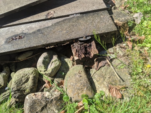

Fichte ist Abfall, Lärche reisst und verzieht sich starkt.
Bangkirai... bangkirai gibt es als 9x9 cm pfosten.
es hat die eigenschaft, dass auf und in dem holz ein pilz gedeiht, der es vor nässe schützt.
Das holz wird deine zeit hier auf erden auf jeden fall überdauern.

Hallo Andreas,
wenn du Holz als Unterbau nimmst, wird dir der Unterbau wieder faulen und dann beginnt das Spiel von vorne. Ich hab das Stegsystem von NaturaGart gebaut und bin damit sehr zufrieden. Kostet zwar, aber hält dafür ewig. Die Bretter oben sind irgendwann zwar auch fällig, aber die zu wechseln ist ein leichtes Spiel. Schau dir auf der NatruraGart Seite das Video dazu an, dann kannst du dir selbst deine Meinung bilden.

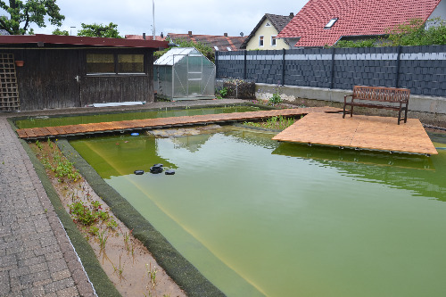

Ich bin neuer, aber auch unerfahrener Besitzer eines Schwimmteiches mit Steg. Der Unterbau des Stegs ist teilweise schon recht morsch (siehe Bild "morscher_unterbau.jpg").
Der Latten oben drauf (Oberbau?) sind noch in Ordnung. So wie ich das sehe ist eine Reperatur recht einfach:
- Neuen Unter bau kaufen (Kanntholz ca 10x10cm; einige mit 3m Laenge, einige mit 5m Laenge)
- Latten weg
- Altes Kantholz weg
- Neues Kantholz hin
- Latten wieder drauf.
- fertig
Wenn das wirklich so einfach ist wie ich mir das vorstelle, wuerde ich das gerne selber probieren. Aber vielleicht uebersehe ich ja was wichtiges?
Jetzt frage ich mich welches Kantholz ich fuer den Unterbau kaufen sollte? Leider kenne ich mich da ueberhaupt nicht aus. Ein Verwandter meinte Fichte reicht, das haelt wieder 15 Jahre. Hier im Forum haben Leute oefters von Laerche gesprochen.
Vielleicht kann mir ja ein Experte aus diesem Forum ein wenig helfen? Was sind da die Vor- und Nachteile?
Habe noch ein paar Bilder zum Steg und Teich angehaengt damit man die dimensionen erkennen kann.
