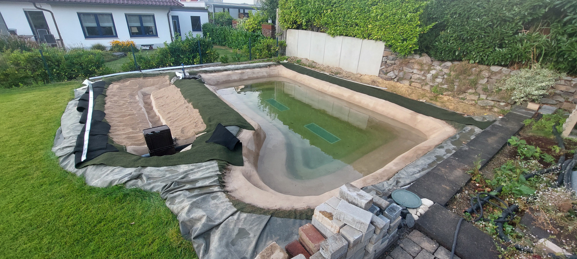

Ich habe das Uferband ca 2cm heraus stehen lassen und dann mit Erde außen angefüllt (so kann kein Wasser in den Teich laufen). Um das Band zu kaschieren habe ich ein Streifen von ca 30-40cm vor dem Uferband den ich nicht mähe. Dadurch ergibt sich ein schöner Übergang von Land zu Teich. 2-3x im Jahr mähe ich den Streifen dann grob über.
An anderer Stelle wurde mit Kortenstahl ein Beet vor dem Uferband angelegt und mit Stauden dicht bepflanzt.

Hallo liebes Forum,
jetzt, (da der Sommer fast vorbei ist), konnte ich endlich das Wasser in meinen neuen Schwimmteich einlassen. Ich beschäftige mich aktuell mit dem Thema des Übergangs von Rasenfläche zum Teich. Habt ihr da von euren Teichen Beispielbilder, gerne auch im Detail? Wie ist der Übergang von Rasen über das Uferband (wenn vorhanden) in den Teich gelöst, sodass man nicht auf die Aluschine schaut, aber auch die Saugsperre dauerhaft funktioniert?
Ich bin für jeden Erfahrungsbericht dankbar 😀
