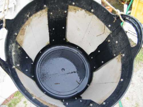

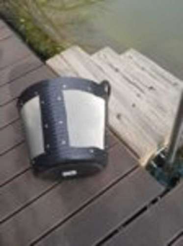

Das Spülwasser leite ich in einen Siebeimer mit 0,3mm Maschenweite.
Dieser wird von mir regelmäßig kontrolliert und auch abgesammelt.
Einen Notausstieg aus diesem Siebeimer habe ich auch vorgesehen.
Dort können krabbelfähige Tiere auf einem Streifen Ufermatte ins Freie krauchen.
Das Absammeln von Getier habe ich auch schon bei der vorherigen Spaltsiebfilteranlage so praktiziert.

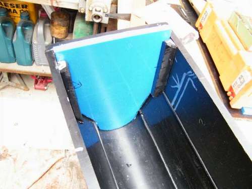

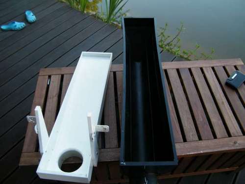

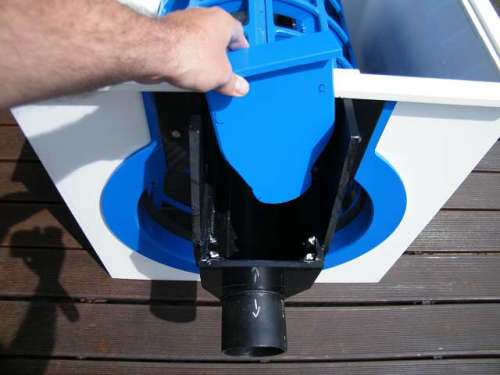

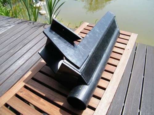

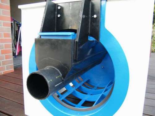

Ich habe mir übrigens auch am TF damals noch Überlegungen gemacht, wie man Tiere aus der Rinne besser entnehmen und retten kann.
Dazu hab ich an meinem TF eine Rinne gebaut, in die ich bequem bis zum Ende hineingreifen kann.
Dort kann ich "liegengebliebenes Getier" retten.

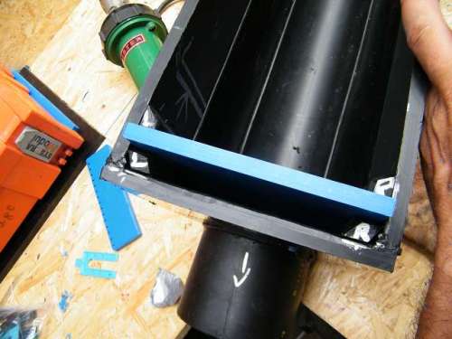

Ebenso hatt ich die Idee ein einschiebbares Grobsieb (der blaue Einschub an der Rinne mit Löchern) für die Rinne zu bauen.
Dadurch werden große Tier in der Rinne gehalten, wo auch genügend Wasser am Boden stehen bleibt.
