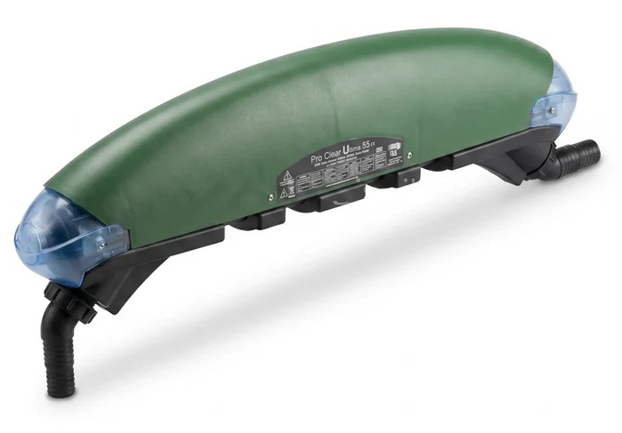

Hintergrund-Info:
TMC war lange Zeit das führende System. Dann kamen einige Konstruktionsänderungen, über die man nur den Kopf schütteln konnte, so dass wir 2023 entschieden, uns an einer deutschen Produktion zu beteiligen. 2024 liefen Entwicklungen, Formenbau und Tests, 2025 gab es Anlaufprobleme bei der Serienproduktion, seit 2026 liefern wir die eigene Version.
Wir begrenzen die Leistung bei 50 Watt, weil es für stärkere Vorschaltgeräte auch heute schon Produktionsengpässe gibt. Der Hauptmarkt der (stromschluckenden) Neonröhren wird in den nächsten Jahren auslaufen. Auch heute gibt es von verschiedenen Vorschaltgeräten nur noch Restbestände für die Industrie. Das wird die Reparaturfähigkeit stärkerer UV-Anlagen begrenzen.

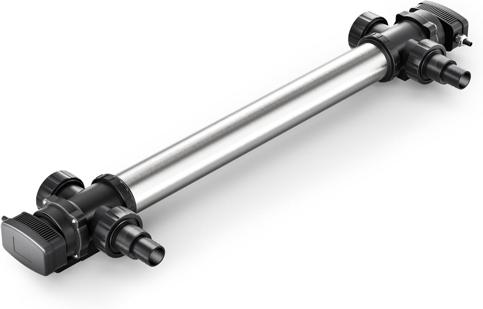

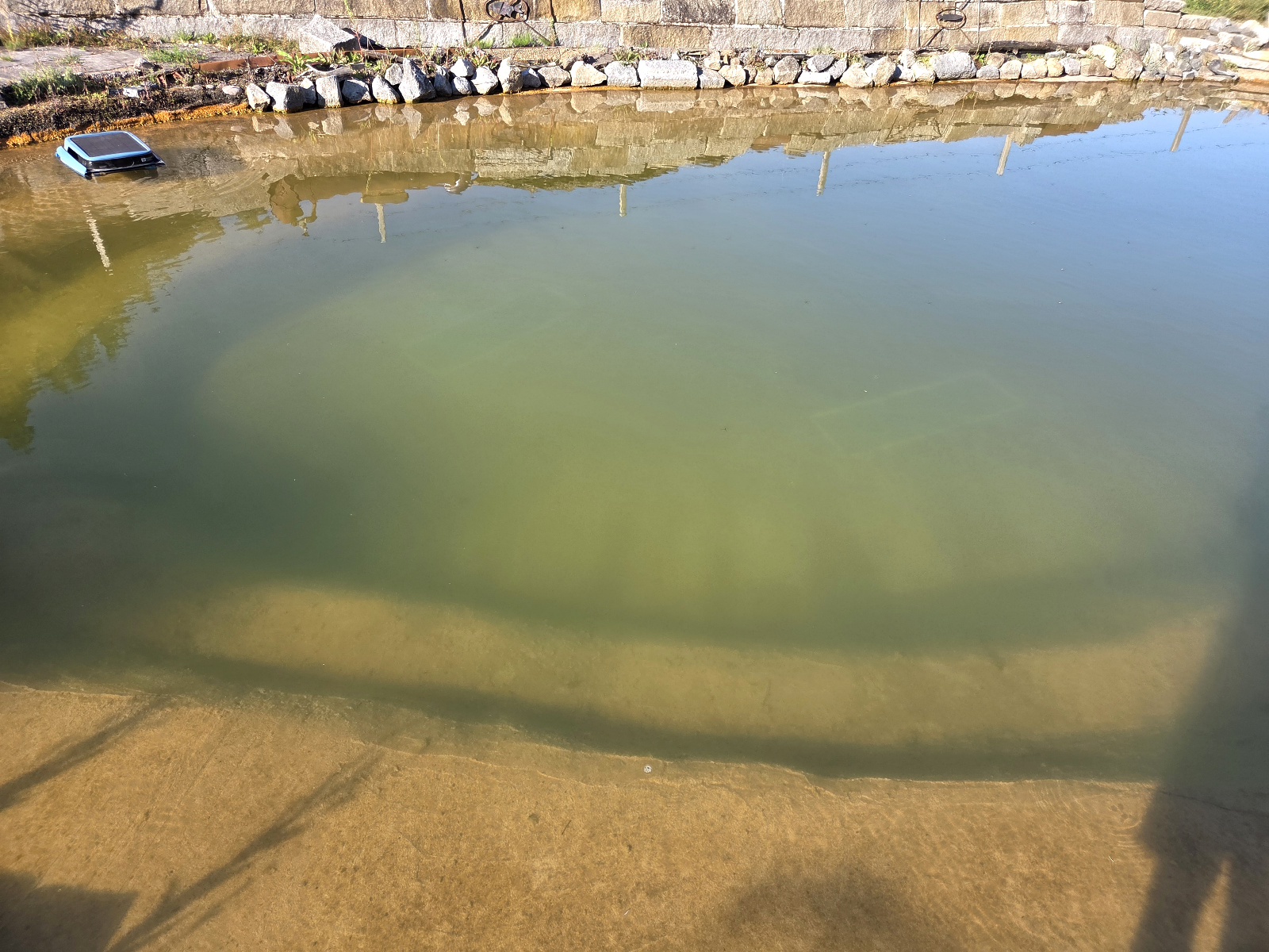

Ein kurzes Update: Seit dem Wochenende ist der SunSun UVC Klärer mit 75Watt im Betrieb, den TMC Pro Clear von Naturagart konnte ich noch für 70 Euro verkaufen.
Und was soll ich sagen: Nach 3 Tagen sehe ich die Sedimentfallen wieder, Wasser ist noch nicht 100% klar, aber auf gutem Weg! Auf dem Foto von heute morgen sidht man die Falle schon recht deutlich, das hatten wir zuletzt vor langer Zeit

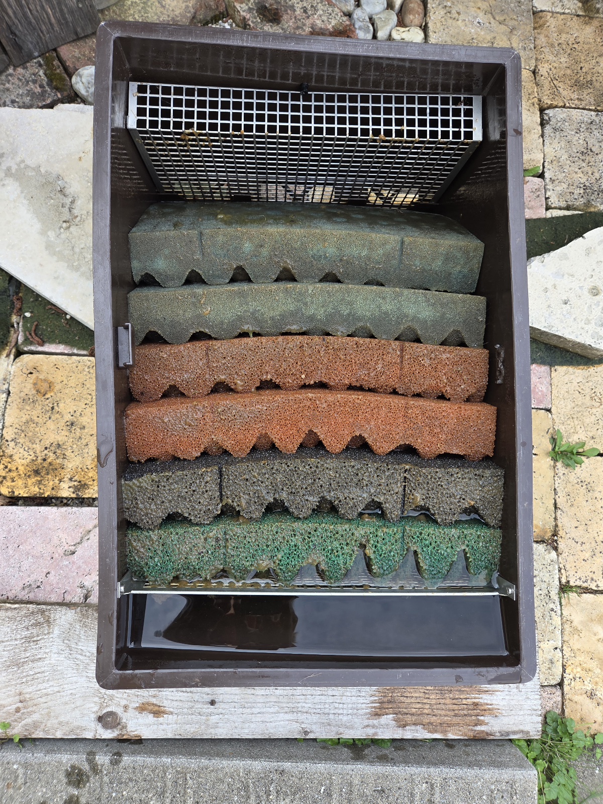

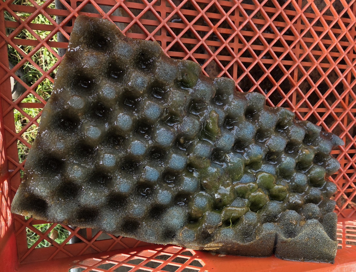

Da der Filter im Moment superschnell voll wird, kann ich bei der nächsten Reinigung ein Pröbchen nehmen. Wenn das so weitergeht, dann muss ich vielleicht schon in einer Woche beide Filterkästen reinigen - ich freu mich schon.
Die Frage ist, wie ich das Wasser wieder in den Griff bekomm. An sich sieht das Wasser nicht schlecht aus, ist halt nur nicht klar und es ist grünlich. Es kommt kaum Mulm vom Boden hoch - weil wir ja oft absaugen.
Ich habe nur Angst, dass sich hier etwas entwickelt, was auch für unsere Gesundheit nicht gut ist.
