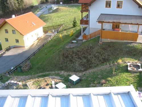

Hallo Sabrina
Ich finde Reinhard hat Recht.Es ist keine schwierige
Hanglage die Du da hast.Das Bild hab ich gerade
gemacht,nur um Dir zu zeigen was Hanglage ist.
Dafür bin ich auf mein Dach gestiegen.Auf 27m sind
gute 10m Höhenunterschied.Bei meinem Teich,der erst
beim entstehen ist,ist der Unterschied auf 10m 3m Höhe.
Weitere bilder von meiner Baustelle sind hier im forum
unter Neulings Teichprojekt.
Mein Plan ist gerade bei NG. zur überprüfung.
Ich kann mich Reinhards Meinung nur anschließen,
Schick Deinen Plan und Deine Ideen(Vorstellungen)
zu NG. die machen da mit Sicherheit was Passendes
draus.
Viel Glück bei der weiteren Planung.
Tschüss Günther

14 Apr. 2008 04:26 #4550
von wummel
Planungsprobleme wurde erstellt von wummel
Ich bin neu hier und habe Euer Forum im Anflug reinster verzweiflung gefunden.
Ich versuche unseren Garten umzuplanen und scheitere an dem Riesenberg von Fragen und "was könnte ich besser machen"-Vorstellungen. Wir wollen 100%ig einen Schwimmteich aber das in einem Hanggrundstück?Ich will ja auch nciht nur Wasser im Garten haben, wir haben 2 Kinder, Platz zum spielen sollte also auch noch bleiben und dann hat der Garten eine Fläche von ca 22 x 28 Metern, schon ohne Haus, aber der Schupfen steht noch drauf an einem völlig falschen Ort, aber brauchen tun wir ihn eben dann auch,also würden wir da wohl versetzen müssen. Und dann ist auch immer wieder in meinen Kopfbildern der Hang im Weg. Wobei ich den Hang auch durchaus schön finde, ist ja schon auch etwas mehr Spannung als in einem eben Grundstück, aber es raubt mir wirklich den letzten Nerv. Wir wollten bald mit dem Umgestalten anfangen, aber ich weiß einfach nciht wie.
Der Teich wäre direkt an Terasse und Haus aber dann eben an der tiefsten Stelle des Grundtücks, der Hang geht von dortaus nach oben.
Hat von Euch jemand einen Schwimmteich am Hang verwirklichtund könnte mir Tips geben.
Wir stossen Budgetmäßig sowieso schon stark an unsere Grenzen, sehr teure Lösungen bringen uns daher leider nichts
Die 2 Bücher über Beispielhafte Gartenteiche und den Teichplaner hab ich schon, bin nur trotzdem nicht so sehr viel schlauer bisher
Sabrina
Sabrina
