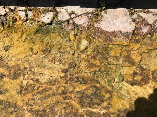

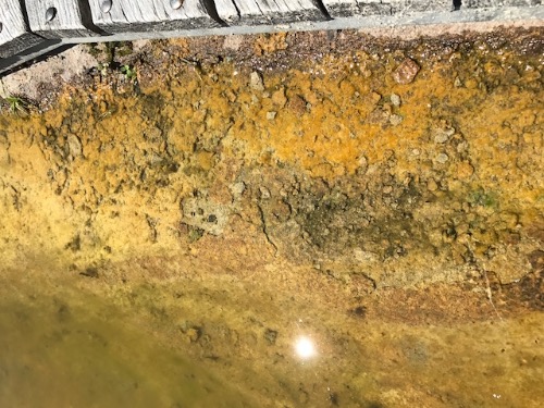

Eine Möglichkeit wäre das Gebrösel zu enfernen so weit es geht. Und den ganzen Teichrand mit Findlingen belegen die man mit Fliesenkleber fixiert.
Ähnliches habe ich für nächstes Jahr auch geplant und bin schon fleissig am Steine suchen.

Sg. Forum,
mein Schwimmteich ist 9 Jahre alt. Am Rand, genau da wo der Übergang Wasser - Luft ist, beginnt an einigen Stellen sich der Beton abzulösen.
Diese Stellen will ich im Herbst sanieren.
Wie gehe ich da vor?
1.) Flächen gut reinigen und neue Betonschicht auftragen
2.) Flächen gut reinigen, Verbundmatte drauf und einschlämmen
3.) ???
Hat da jemand schon Erfahrung?
Schon einmal herzlichen Dank für eure Kommentare!
