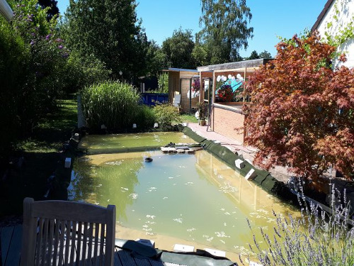

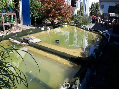

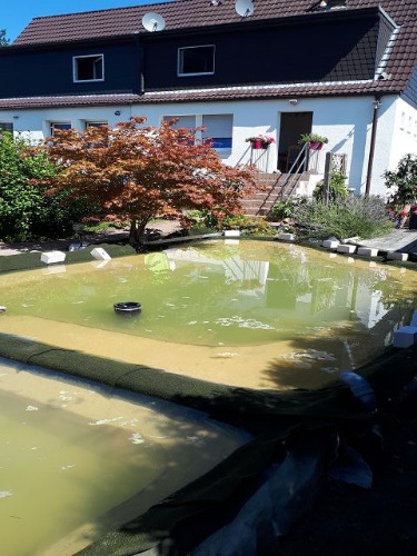

Ich habe einen Filtergraben und einen Standartfilter mit UV Lampe.
Den Volumenstrom habe ich vor dem Filter aufgeteilt. Ein Teil geht über einen 75 Leitung zurück in den Teich, der andere über die UV Lampe und den Filter ebenfalls über eine 75 Leitung zurück in den Teich. Als Pumpe habe ich eine mit 10000 l/h.
Ansaugen werde ich über eine Bodenablauf und einen Standskimmer.
Die Sicht im Teich hat sich wieder verbessert. Inzwischen kann ich den Bodenablauf wieder sehen.
Hier noch ein paar Bilder.
