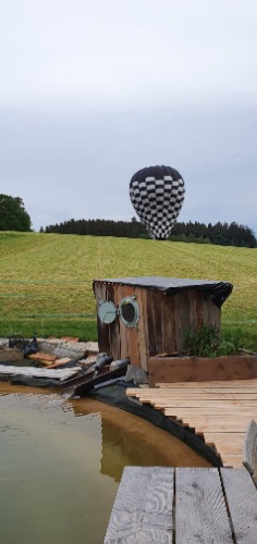

Hallo, ich habe meine zwei Filter, UV und die Stromverteilung in dieser Hütte platziert. Das Dach wird noch begrünt, vorne wird der Einlauf noch als Quelle gestaltet. Von hinten habe ich eine große zweiflüglige Klappe.
Links vom Häuschen ist der Überlauf, der muss auch noch fertiggestellt werden.
P.S. Der Ballon gehört nicht zu mir
, der landete gestern Abend bei uns auf der Wiese
