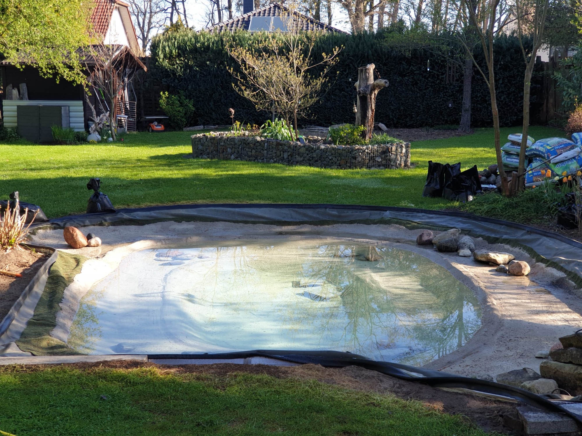

Habe es endlich geschafft. Der Trick war Silikonspray und der Knauf eines großen Schraubenzieher. Mit diesem habe ich die Gummilippe in die Nut drücken können. Sehr mühselig, aber erftreich.

Lohschneider antwortete auf Einbau Gummilippe
Hallo, also ich hatte mit der Lippe nur da ein Problem, wo die Nut verformt war. Durch das auf- bzw. abrollen der Schiene ist diese Nut nicht wirklich gleichmäßig breit. Und das macht Probleme. Ich habe mir viel Arbeit gemacht, die Schiene erstmal auszurichten. Dann ließ sich die Gummilippe praktisch ohne Hilfmittel einführen.

Einbau Gummilippe wurde erstellt von brodziks
nachdem nach langer Zeit seit August
letzten Jahres unser Teich kurz vor der
Vollendung -Schwierigkeiten Panzerung-
nun noch ein Problem. Ich Gabi als Bau-
Meisterin habe Probleme die Gummilippe in die Nut zu bekommen. Fragen ans Internet/KI sagen Spüli, Öl oder Babypuder
verwenden, alles ohne Erfolg..wäre sehr
dankbar für einen Geheimtip.
Gottseidank entsteht nur ein sog. Kleinteich.
Vielen Dank für gute Ratschläge
Gabi
