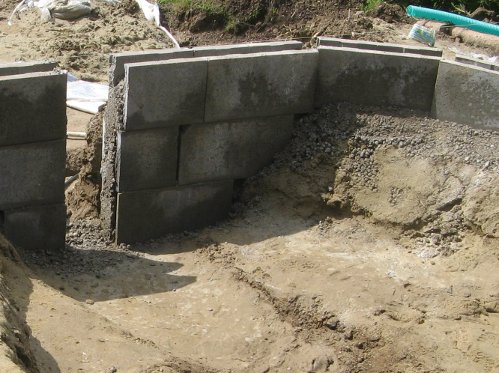

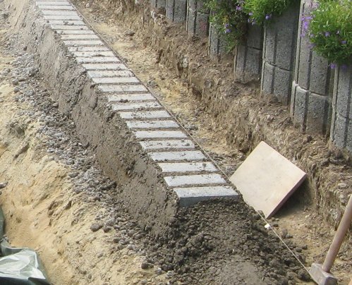

Hallo Micha,
danke für die Bilder sind mir sicher sehr hilfreich. Wie hoch sollte der Uferwall über dem Wasserspiegel sein ? in der Naturagart Bauanleitung sind 3-5cm angegeben wenn ich das richtig interpretiere. Schwappt da das Wasser beim Schwimmen nicht gleich über ?

Hallo Träugy,
das sieht gut aus mit der Drainage. Ich glaube ich werde an allen höher gelegenen Zonen um den Teich eine Drainage einbauen. Vielen Dank
Gruß Hebbe
Gruß Hebbe
06 Apr. 2012 09:49 #15593
Träugy antwortete auf Aw: Uferwall erstellen
Ach ja, wenn du teichseitig die Folie nur am Uferwall hochziehst und dann schon umschlägst, gibst auch keinen Wasserverlust hier. Der Wall verhindert dann das Eindringen von Wasser von seiten der Mauer und verläuft sich auf dem Weg... ev auch ohne Drainage. Den Rest des Uferwalls und die Rückseite kannst du dann bepflanzen wie du willst...
