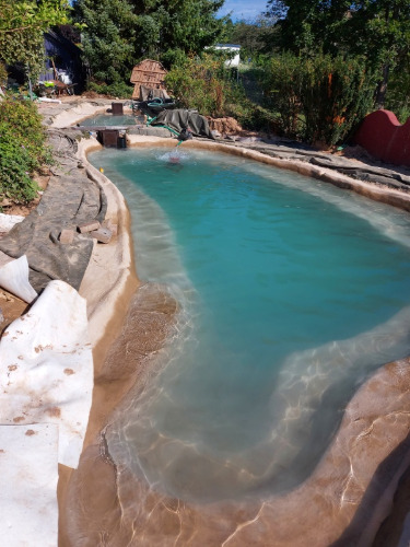

Das Wasser schaut im Moment super aus, das hat mich bei uns auch fasziniert, "leider" bleibt es nicht so, ich steh auf die Farbe.
Was machst du am Ufer, auf das Vlies?

Aktuelles Badevergnügen mit fast vollem Schwimmteich. Mehr Wasser gibt es erst, wenn das Ufer fertig ist.

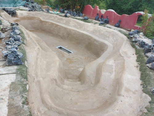

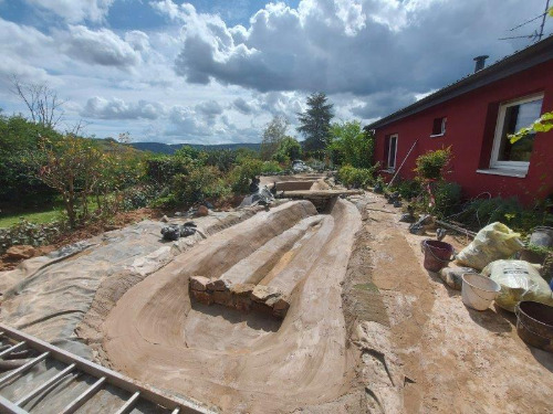

So, das Wasser läuft, heute Abend wird angebadet, egal wie kalt das Wasser noch ist
Ich lasse das Wasser jetzt nach und nach ein, je nachdem wie weit ich mit Sand und Kies im Filterteich bin, allerdings habe ich fast die Vermutung, das es non-Stop durchlaufen kann, so schnell wie ich gerade, die einzelnen Schritte fertig bekomme.
Sedimentfalle und Skimmer sind montiert, Pumpschacht, ... ist drinnen und wartet, das ich nachher den Kies kaufen fahre und der Filterteich wartet auf die Sandschläuche und etwas Sand, liegt aber beides schon bereit.
1,5 Tage nach dem Verputzen habe ich alle Wände von Hand mit Schleifpapier geschliffen, das hat unheimlich viel gebracht, obwohl ich überall nur ein paarmal drübergegangen bin. Ich hoffe das schützt einigermaßen vor offenen Füßen.
Am meisten Sorgen macht mir gerade noch der Dreck am Ufer, so das ich vermutlich am Wochenende direkt das Uferband montieren werde, zumindest da, wo es unproblematisch geht. Egal wie oft ich die Folie am Ufer fege, es liegt immer wieder Sand drauf.
