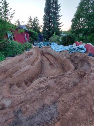

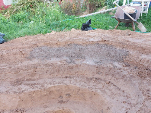

So die Stufe im Boden ist weg, die Herren waren sehr fleißig und ich hoffe, das meine großzügige Zugabe bei der Folie ausreicht, obwohl es jetzt tiefer ist. Ich habe an einigen Stellen getestet, wie ich die krümeligen Stufen befestigen kann (siehe Foto). Wenn es morgen einen guten Eindruck macht, mache ich so weiter. An der untersten Stufe habe ich auch schon zum Teil die Löcher mit Magerbeton gefüllt, das geht ganz gut und ich bin da sicher ein ein paar Stunden rum, um den Teich. Mehr Sorgen machen mir wirklich die krümeligen Stellen.
Der Verputzer meint, das meine Stufen zu steil sind und die Folie beim Verputzen von den Stufen abrutschen würde. Ich soll die Stufen so abschrägen, so das sie zum Hang hin tiefer sind, sonst würde die Folie nicht von selber auf den Stufen liegen bleiben. Nur dann habe ich ja wieder ein Probelm mit zuvielen Falten. Ich denke ich werde es nur da machen, wo ich eine längere Gerade habe.
Die steilsten Hänge sind jetzt 75 Grad, vielleicht sind auch ein paar minikleine Stellen etwas steiler. Die 50 iger Stufe ist an den meisten Stellen sicher 30 cm breit, ich kann wirklich gut drauf laufen. Wie ist eure Erfahrung, bleibt da die Folie dann von selber drauf liegen, auch wenn der Hang drunter steil ist. Ich würde jetzt eigentlich mal davon ausgehen.
