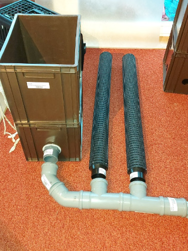

Lohschneider antwortete auf Kleiner Schwimmteich - viele Fragen
So wie ich das,sehe passt das, allerdings kann man dabei auch nicht viel falsch machen. Letztendlich setzt man die Bögen so wie man es braucht.

13 Juli 2021 19:12 #32488
von Sunny123
Sunny123 antwortete auf Kleiner Schwimmteich - viele Fragen
Pumpenschacht:
Ist die Verrohrung so wie ich sie auf dem Bild zusammengelegt habe richtig?
