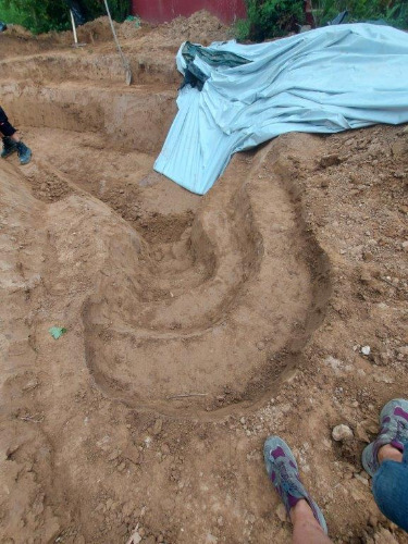

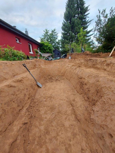

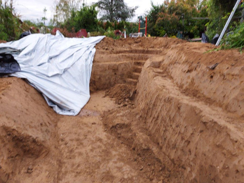

08 Juli 2021 19:26 - 08 Juli 2021 19:27 #32457
von Sunny123
Sunny123 antwortete auf Kleiner Schwimmteich - viele Fragen
So langsam nimmt es Formen an:
