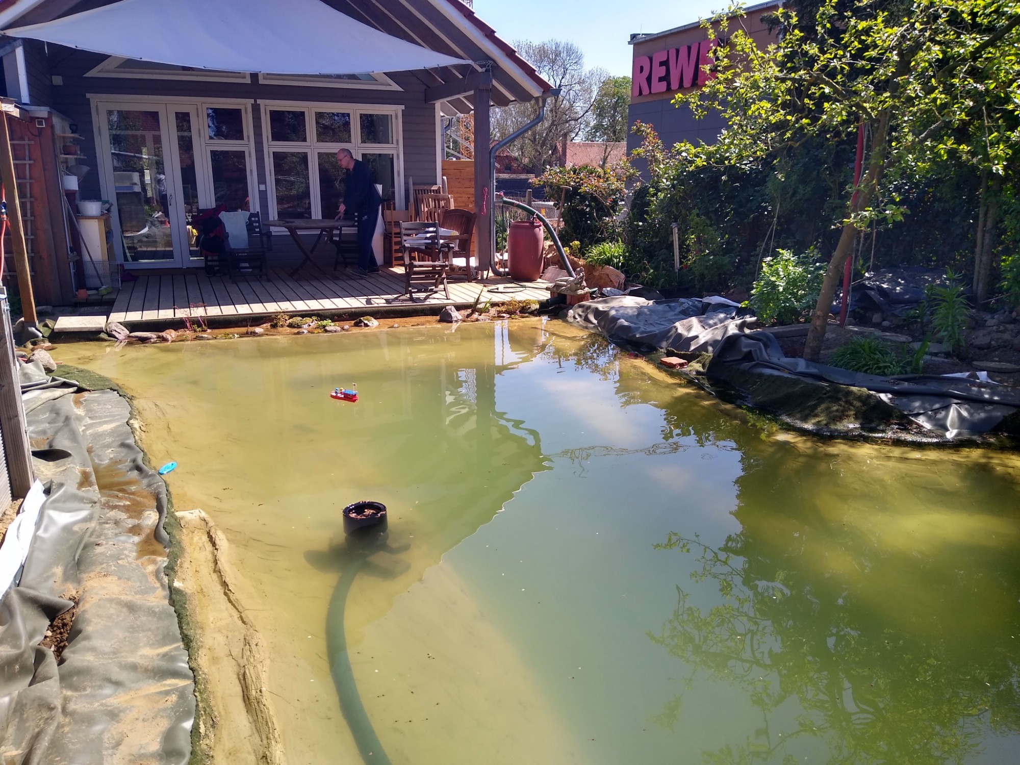

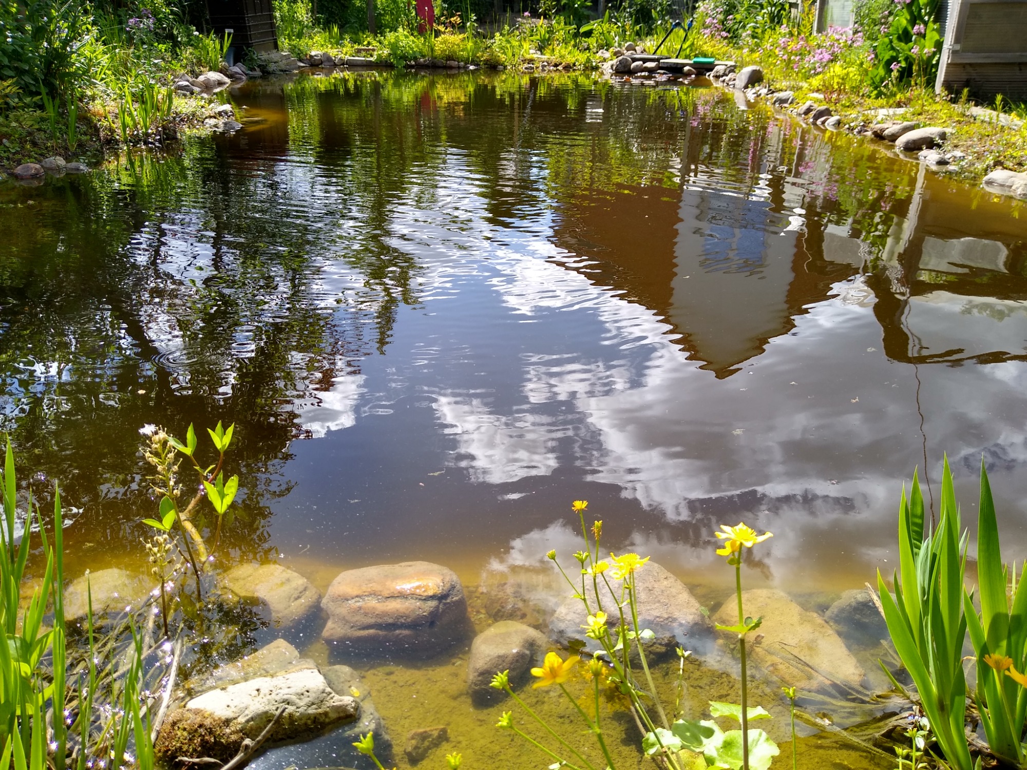

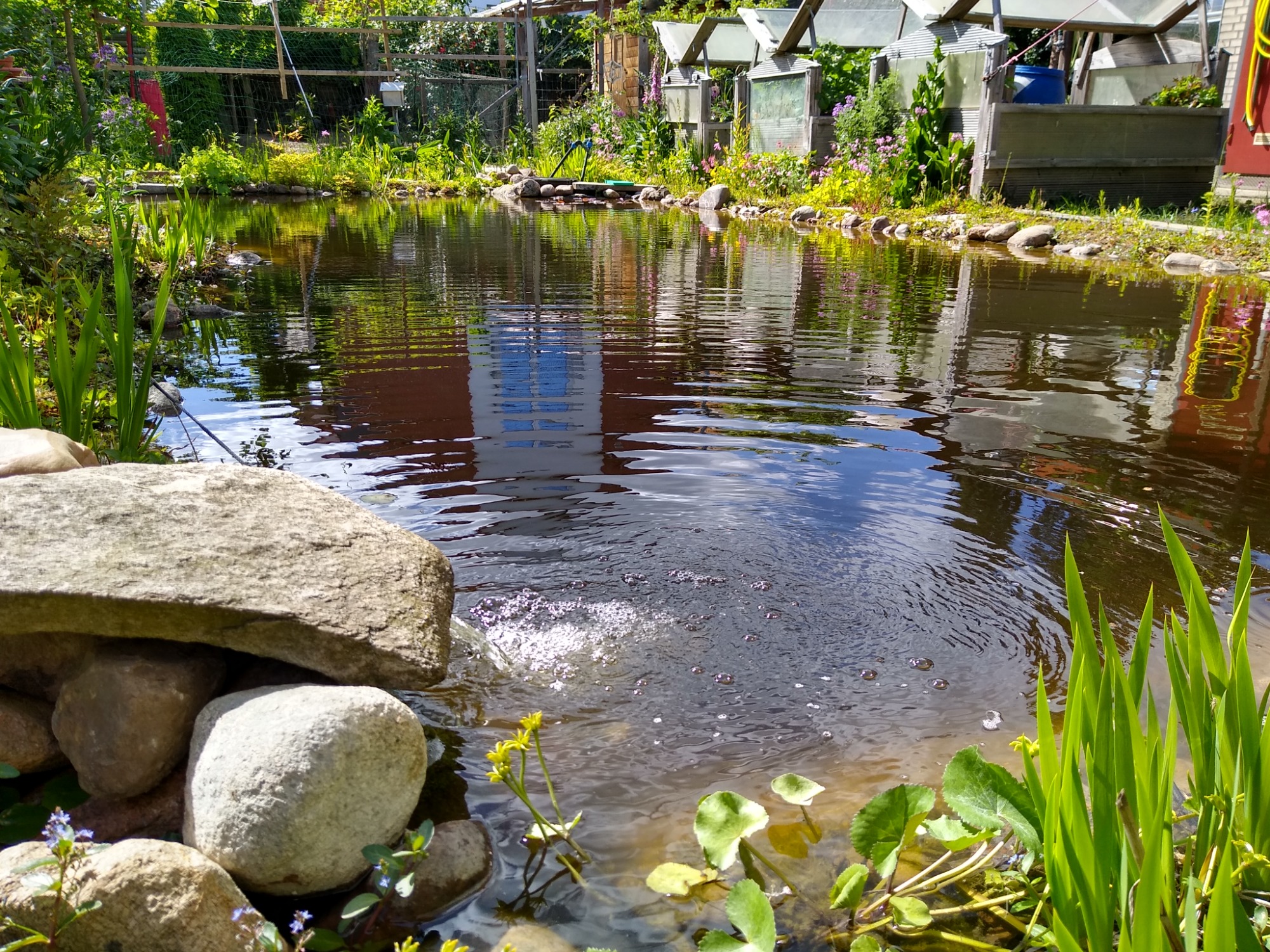

Hallo, hier ein Update zu meinem Schwimmteich, ca. 24:Monate nach Fertigstellung.
Inzwischen habe ich den Einlauf und damit das Durchströmen nochmal verändert und auch der Skimmer hat einen anderen Platz bekommen. Außerdem habe ich einen Naturagart Standardfilter nachgerüstet. Bin zufrieden, wir nutzen den Schwimmteich täglich, auch im Winter, es sei denn er ist dick zugefroren. In diesem Frühjahr habe ich allerdings sehr braunes aberklares Wasser. Vermutlich war ich zu zimperlich,vals ich im Herbst den Filtergraben ausgelichtet und Winterferst gemacht habe, denn ich hatte im Frühjahr ziemlich viele braune, 10 cm oberhalb der Wasseroberfläche abgeschnittene Stängel stehen.

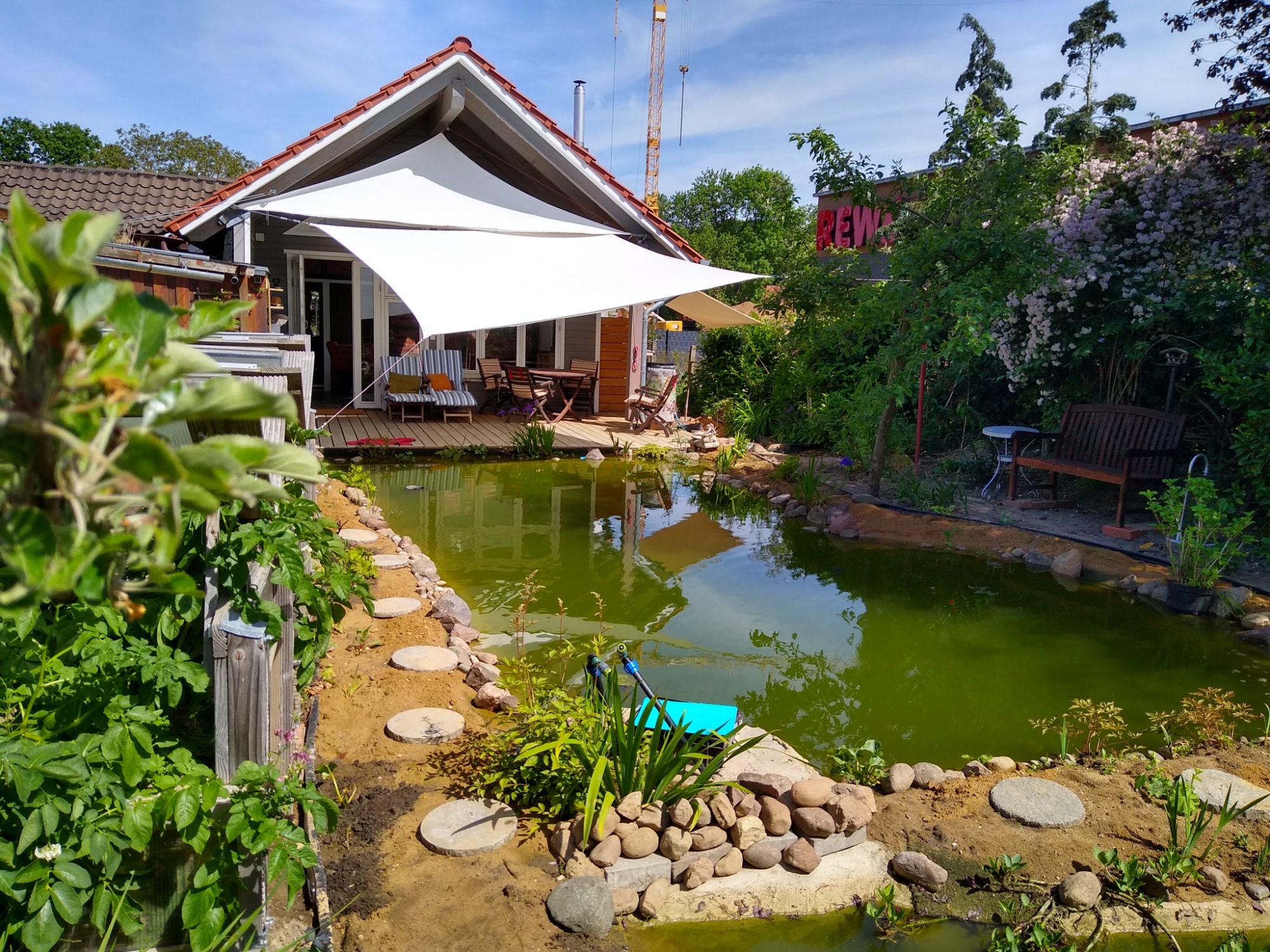

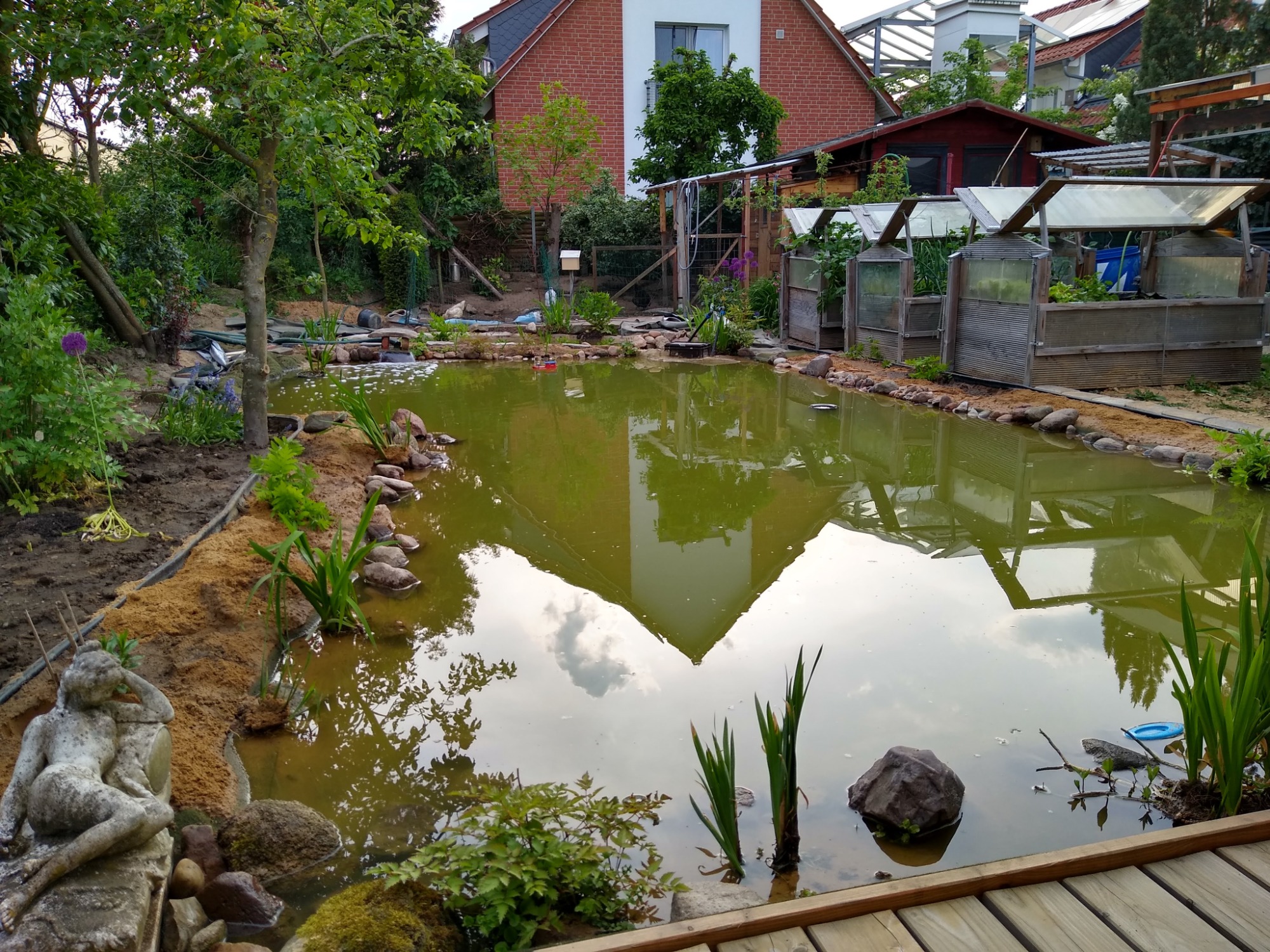

Ja, die Ufermatte ist unter dem Sand und unter der Ufermatte ist auch etwas Sand damit sie gut durchwurzelt. Zu Beginn muss/sollte man nicht so viele Wellen machen damit der Sand an Ort und Stelle bleibt, ist mir nicht überall gelungen, an einigen Stellen ist bei mir die Ufermatte sichtbar, die jetzt allerdings auch mit Moosen überwachsen wird.

Vielen Dank für die Antwort und die Bilder. Darauf kann man schon sehr viel erkennen.
Die Aufmörtelung auf der Uferterrasse werden wir auch machen.
Du hast ja das Ufer auch sehr schön flach auslaufen lassen, mit Sand bedeckt und bepflanzt.
Ist dort auch die Ufermatte darunter?
Sind die Steine am Rand der Wasserlinie ausreichend, um zu verhindern, dass der Sand von den Wellen zurück in den Teich gespült wird?
