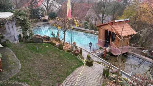

Er ist komplett vermörtelt, sprich die Leitungen sind eingemauert, oder unter Putz. Ich versuch mal ein Bild anzuhängen.

sind ende letzten Jahres mit unserem Schwimm-/Fischteich fertig geworden.
Alles nach dem bekannten Konzept gebaut.
Jetzt mein Problem:
Habe den von Naturagart vertriebenen Großskimmer verbaut, dieser wird über die Zielsaugtechnik betrieben.
Habe im Filtergraben eine 4,5m³ und eine 10m³ Pumpe insatalliert. Die Saugleistung über die 10m³ ist zu gering und schalte ich beide an zieh ich mir den Filtergraben leer da der Nachlauf nicht schnell genug über den Skimmer stattfindet.
Skimmer ist mit einer 2 Zoll Leitung am Saugsammler angeschlossen, Leitungslänge ca 17 m.
Grundsätzlich habe ich das gefühl, dass ich den Sog für den Betrieb dieses Skimmers nicht zusammenbekomme.
Bin für jeden Ratschlag/Tip dankbar
Dirk
