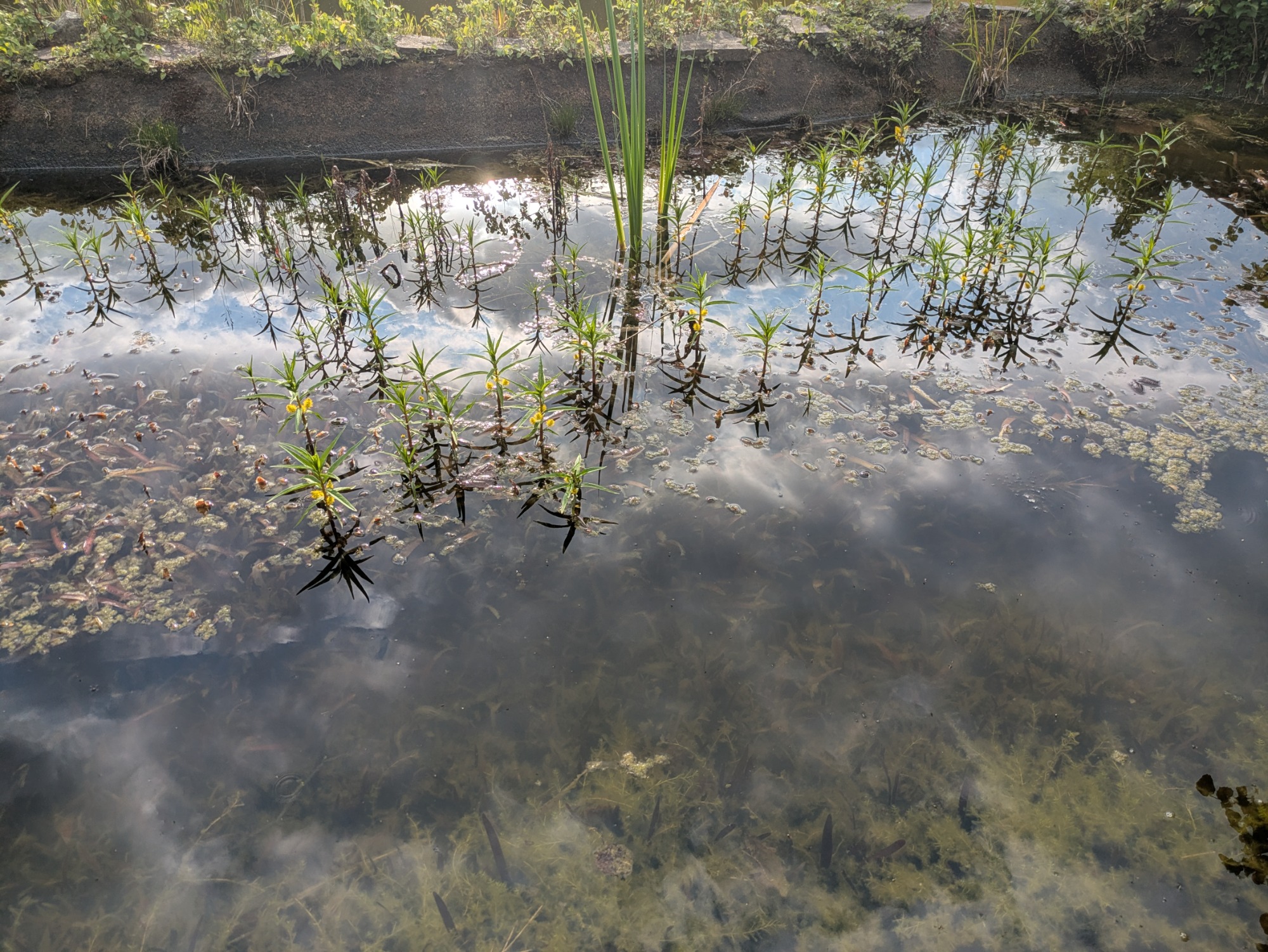

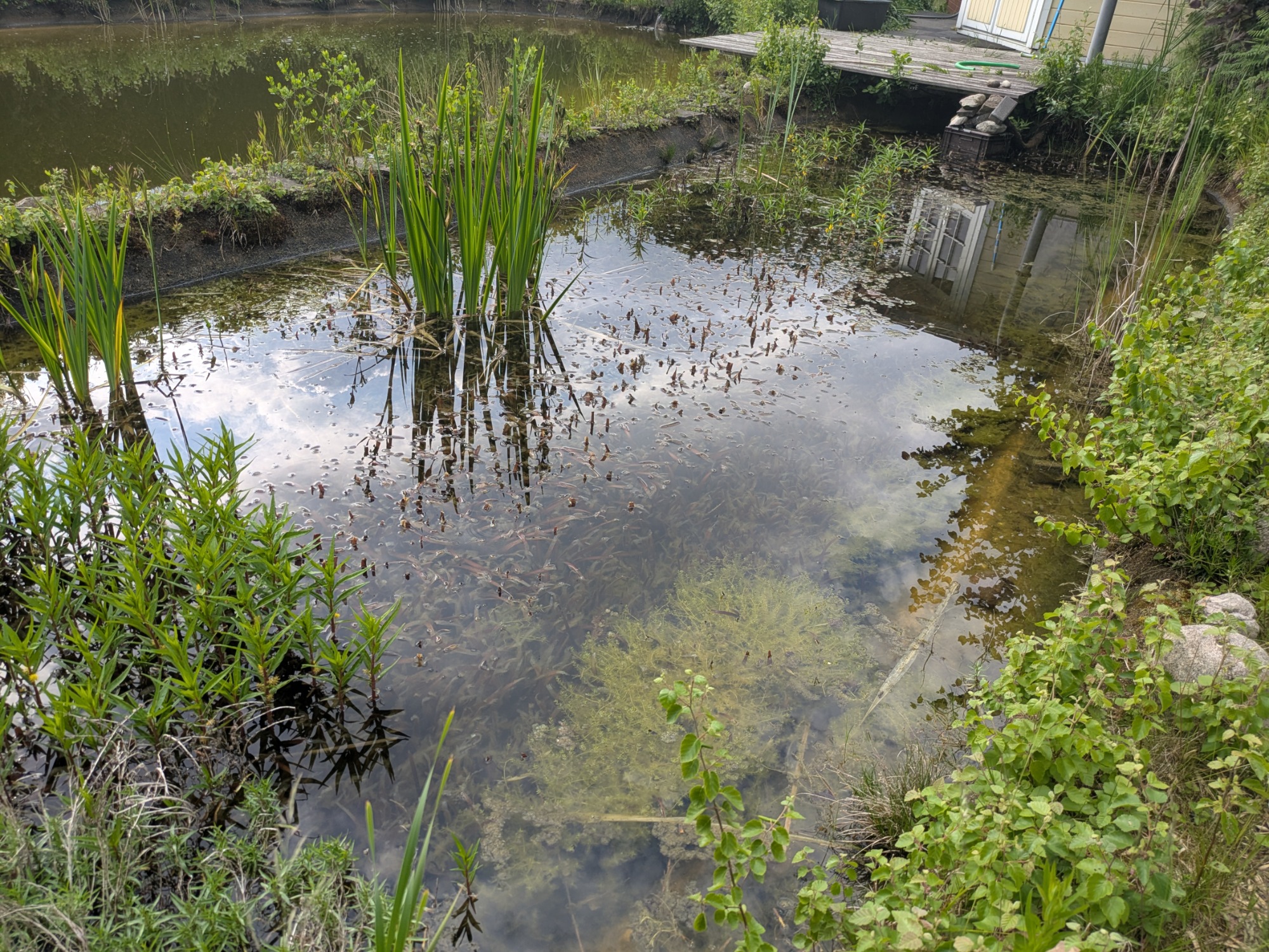

Dein Filtergraben sieht auf den Bildern sehr klar aus. Die Bilder wurden aber gemacht, als die Pumpe lief, oder? Das heißt, man müsste eigentlich sehen, dass trübes Wasser aus dem Schwimmteich in den Filtergraben gelangt und sauberes zurückgepumpt wird. Davon sehe ich allerdings auf den Bildern nichts. Stimmt vielleicht mit dem Durchlauf irgendetwas nicht? Versuche mal, die Wasserströmung zu verfolgen oder miss mal nach, wieviel Wasser die Pumpe denn wirklich schafft.

Im Dreck hängen tut der nicht. Sieht aber dennoch sehr grün aus. Reinigen schadet wohl nicht.
