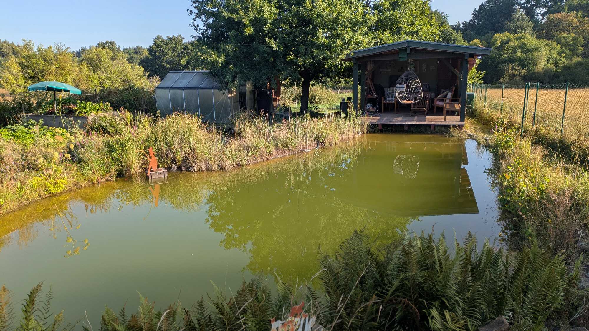

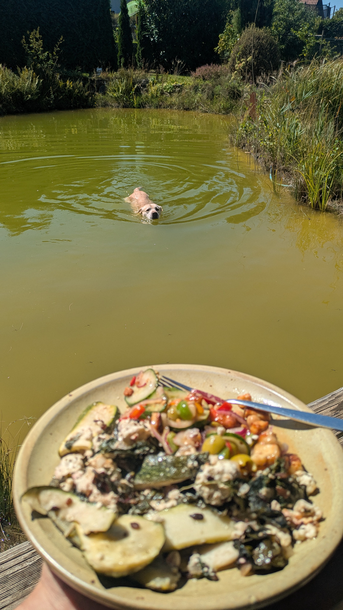

Hallo Simon2026,
die Informationen zu Deinem Teich sind recht spärlich. Anhand der jetzt verfügbaren Fotos sehe ich, dass der Teich schön eingewachsen ist und es dem Hund gefällt.
Ist der Teich nach Naturagart gebaut? Wie kommt der Schmutz raus (Skimmer, Bodeneinläufe)? Gibt es einen Filterteich mit Pflanzen? Wann hast Du das letzte Mal den Teichboden gereinigt? Wird das Wasser umgewälzt (Pumpengröße, Ansaugpunkt, Einlaufposition)?
So ganz schlecht sieht das Wasser gar nicht aus. Eine gewisse Grünfärbung durch Schwebealgen wird jeder chemiefreie Teich bei hochsommerlichen Temperaturen haben. Mit einer UV-Röhre kann man gegen die Algen vorgehen, dann kann es klarer werden. Ich tippe auf einen gewissen Pflegerückstand.
Manche schwimmen mit Kois oder 2m-Stören im Schwimmteich, insofern sind die Fische kein Problem. Das Problem ist oft die Futtermenge, die durch Filterteich oder andere Filter zusätzlich zu den anderen unvermeidlichen Einträgen aus dem Wasser geholt werden muss.
Zum Vorgehen empfehle ich Dir, Dich mit der Bauart Deines Teiches vertraut zu machen und anhand der Naturagart-Bücher die Funktionsweise des Wasserkreislaufes, der Reinigung und Nährstoffentfernung nachzuvollziehen. Und dann kannst Du sehr behutsam Pflegemaßnahmen ergreifen und die Reaktionen des Teiches darauf geduldig beobachten.

Ich habe hier noch alte Bücher von naturagart und ein wenig im Forum gelesen. Mir fehlt allerdings der Überblick.
Wie sollte man grundlegend vorgehen?
1. Macht es Sinn einfach einen Wassertest auf ph-Wert, Kalium, Nitrat zu machen? Wie interpretiert man die Werte?
2. Wie kann man Einfärbungen interpretieren? Also was sind die grünlichen Verunreinigungen des Wassers beispielsweise im angehängten Bild?
3. Welche Maßnahmen kann man dann jeweils ergreifen? Mir fällt grundsätzlich ein: UV-Filter installieren, Filter mit Bakterien, Kalium-binder einrühren, Filter mit verschiedenen Schichten für Sedimente etc.
Der Teich ist als Schwimmteich gedacht, es schwimmen allerdings kleinere Fische drin rum. Sollen die besser entfernt werden?
Es gibt hohen Eintrag durch Blätter und Samen aus der umliegenden Wiese.
