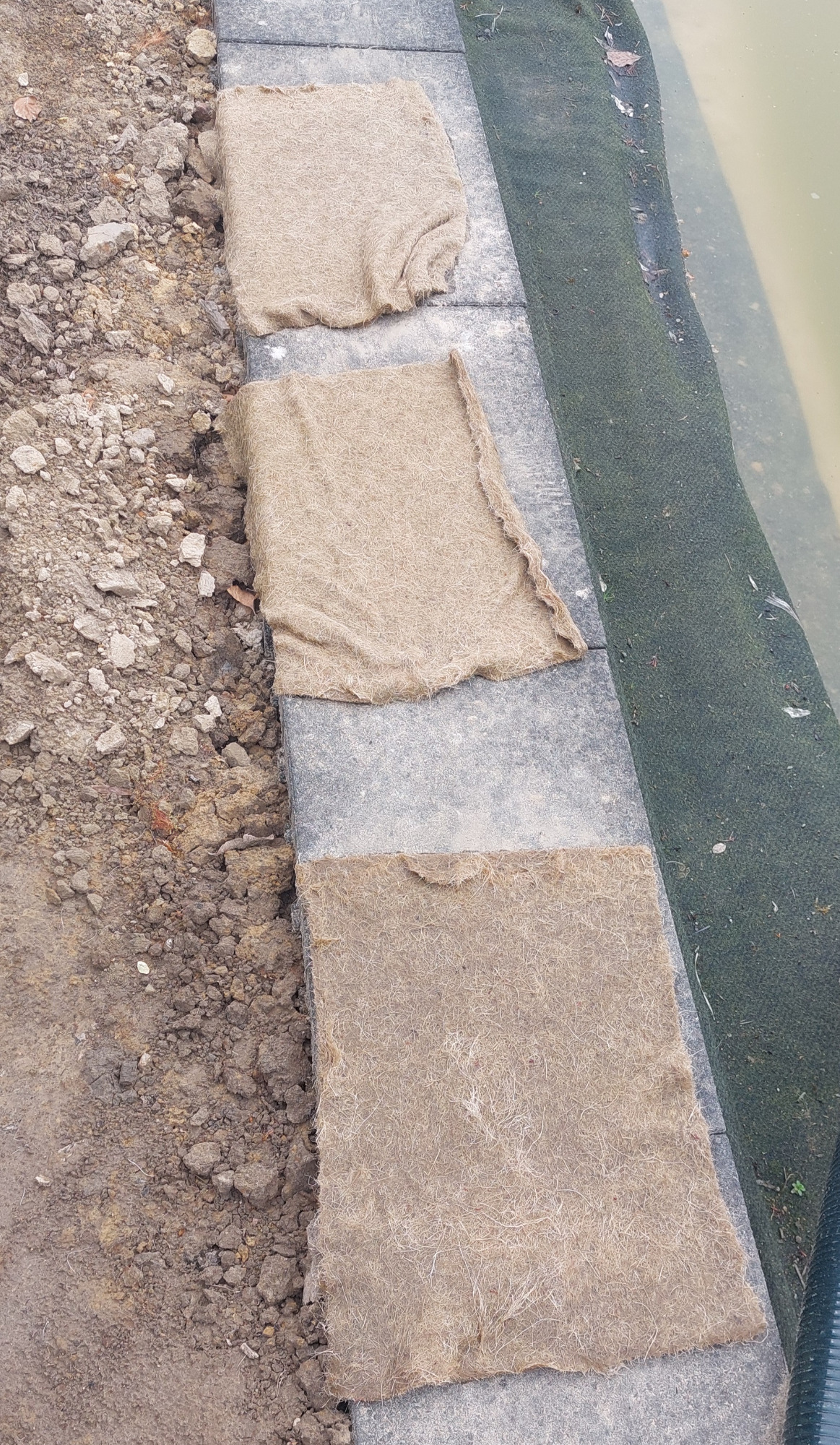

Optik der Organik-Filtermatten vor Wechsel
15 Mai 2026 07:26 #36370
von Norbert
Norbert antwortete auf Optik der Organik-Filtermatten vor Wechsel
Schau dir mal das Nachrichten-Video vom 23.9.2024 an.
Ungefähr Minute 6
Norbert von NaturaGart
Ungefähr Minute 6
15 Mai 2026 06:22 #36369
von bamt
bamt antwortete auf Optik der Organik-Filtermatten vor Wechsel
Guten Morgen Norbert und vielen Dank für den Hinweis. Der Filter / die Kisten sind aber genauso angeordnet, wie der Anleitung angegeben, also wie von dir beschrieben. Deiner Antwort entnehme ich aber, dass die Matten nach der Zeit doch zu sauber erscheinen? Hast du Vergleichsbilder, wie eure Matten nach so einer Zeit aussehen?
14 Mai 2026 16:23 #36368
von Norbert
Kisten falsch gestapelt? Sieht so aus als würde das Wasser aus dem HF26 direkt durch die Überläufe abfließen. Die VF8-Module müssen immer um 180°gedreht sein.

04 Mai 2026 06:53 #36341
Lohschneider antwortete auf Optik der Organik-Filtermatten vor Wechsel
Also meine Matten lasse ich im Kasten, spüle die Matte von oben nach unten ab. Dabei ist gut sichtbar, dass sich eine grüne Schmutzschicht löst, d.h. das abfließende Wasser ist deutlich verfärbt. Das mache ich von beiden Seiten.
Die Matte spüle ich meist 2 oder 3 mal ab, dann wechsle ich die Matten, weil sich die Matte sichtbar auflöst, d.h. die fasern sich lösen. Bei dir schaut die Matte sauber aus, aber sich ist dabei sich aufzulösen und diese Fasern gehen dann alle Richtung Teich. Ich würd die Matten wechseln. Wenn man die Matte beim abspülen umdreht, muss man die Matte vorsichtig anfassen, die nasse Matte ist empfindlich auf Zug, die macht man schnell kaputt oder deformiert die Matte.

04 Mai 2026 05:46 #36340
von bamt
Optik der Organik-Filtermatten vor Wechsel wurde erstellt von bamt
Hallo NG-Forum,
ich habe am Wochenende das erst Mal die Filter gesäubert und wollte die Organik-Matten nach 1 1/2 Monaten austauschen. Ich habe mich dabei aber über die Optik gewundert, da die Matten doch noch recht okay aussahen. Meine Frage: Sehen eure Matten vor einem Wechsel deutlich dreckiger aus, oder sieht man den Schmutz einfach nicht? Über Vergleichfotos, bevor ihr die Matten tauscht, würde ich mich freuen
