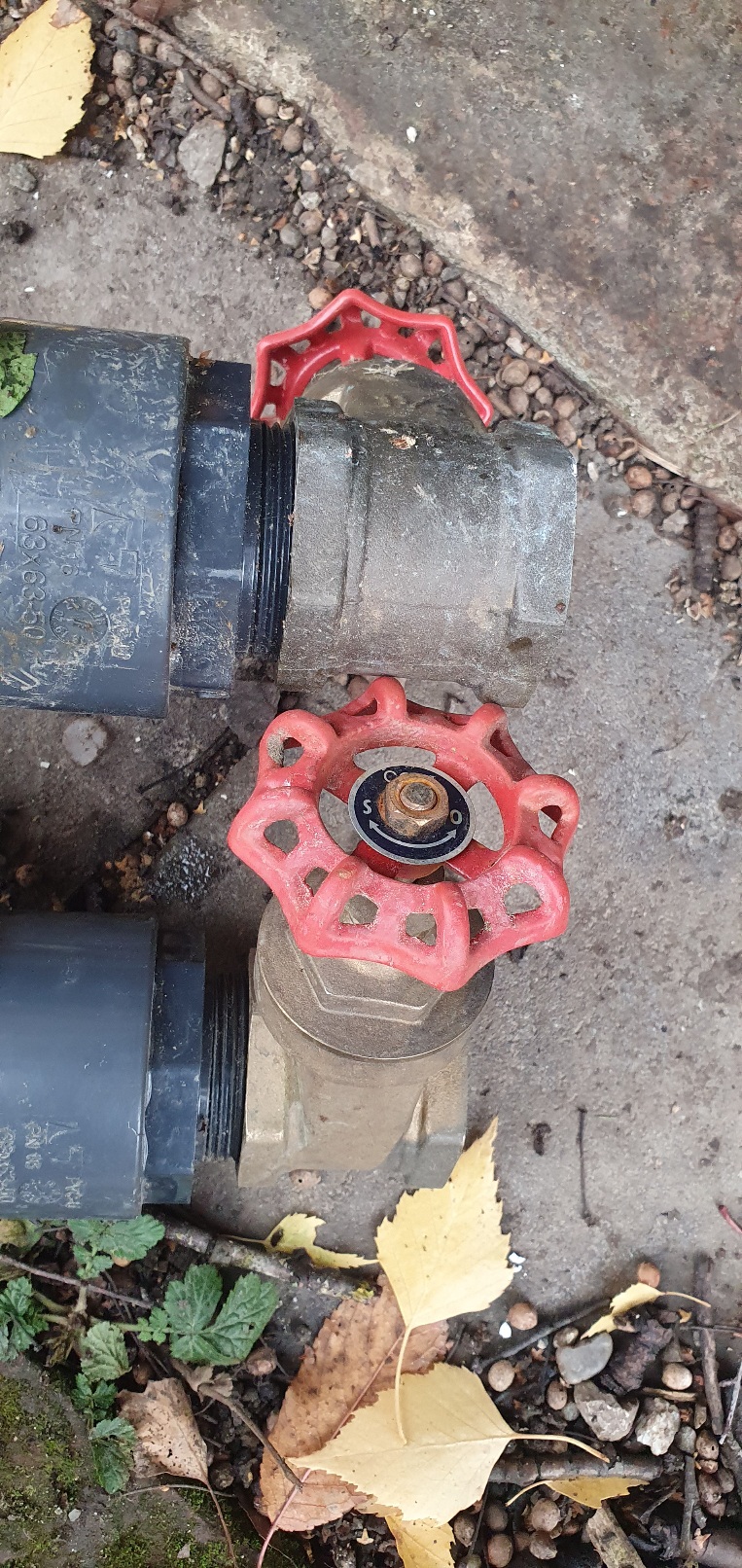

eine weitere Verschraubung. Damit kann man dann die beiden "Muffenschieber" erst ausrichten und dann mit der zusätzlichen Verschraubung an den Y-Verteiler anschrauben

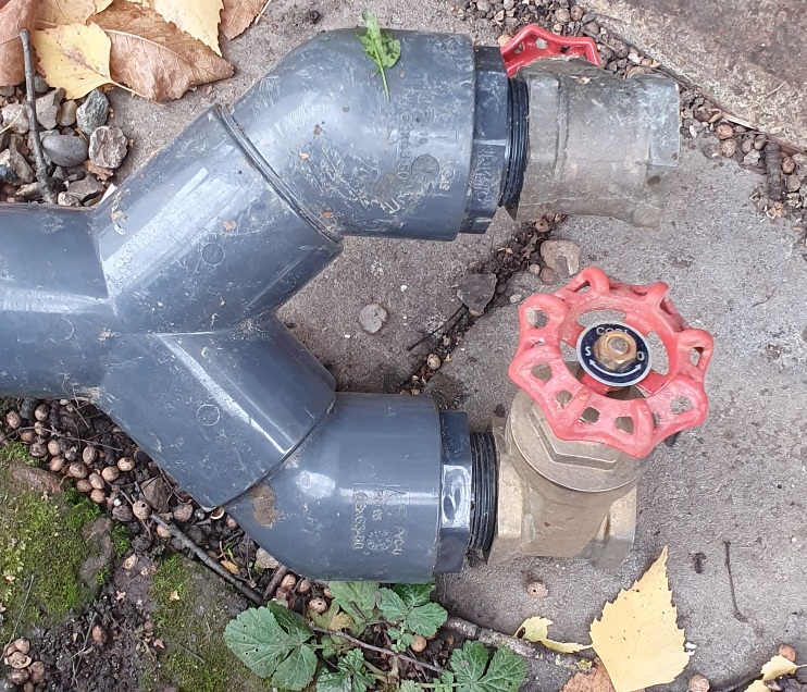

Hallo, danke dir. An eine Verlängerung hatte ich auch schon gedacht. Das Y_Stück ist verklebt, da kann man nichts ändern. Aber was auffällt: Im Forum ist absolute Funkstille. Mir ist zwar klar, dass die Teichsaison vorbei ist, aber das hier überhaupt nichts mehr läuft ist schon erstaunlich. Ich bin immer wieder bei einem zweiten Forum, da tut sich täglich was. Also mir ist das ein Rätsel.
Jetzt muss ich mal schauen, wo ich eine passende Verlängerung herbekomme.

Hallo Lohschneider,
wenn nicht alles verklebt ist, Du noch etwas mehr Platz drum herum hast, könnte man an den Winkeln drehen, sodass sie weiter auseinander stehen. Alternativ, könnte man eine Seite verlängern, so dass die Hähne versetzt, parallel nebeneinander stehen. die 2te Seite kann ja hinter dem Hahn in der Länge angepasst werden. Die Gewinde zu den Hähnen sind beide gleich, sie sollten wenn sie Gewindetechnisch gleich eingebaut sind, auch den Hahn an der selben Stelle fest/ dichthalten.
Hoffentlich hilft es Dir weiter?
Beate
Beate

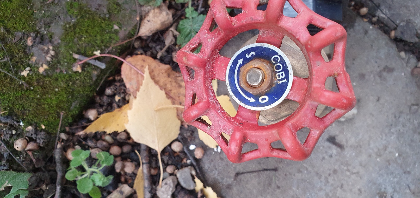

Hallo Zusammen hier mal eine technische Frage: ich habe mir die Y-Vertrilung gegönnt, weil es hieß diese ist strömungstecjnisch besser als das mitgelieferte T-Stück. Ist ja auch nachvollziehbar. Langsam wird mir aber klar, warum das Y-Stück nicht mitgeliefert wird, obwohl es ja "besser" sein soll.
man muss ja die beiden Schraubhähne montieren und das ist schwierig:
fangen wir mir der Beschriftung an, am Rad steht S und 0. Für mich heisst das: bei 0 kommt null Wasser, ist aber nicht so, bei 0 ist das Teil voll offen.
Aber das schwierigste ist: hat man einen Hahn angeschraubt, dann kann man den anderen nur feststehen, wenn man ihn zerlegt, sonst kommt man nicht eineinander vorbei. Toll.
Aber das richtige Problem: der zweite Hahn ist dann richtig fest und dicht: wenn er genau quer zum anderen steht: d.h. dann kann er aber nicht mehr zusammenmontiert und bedient werden.
Frage: wie löst man das Problem?
hatte es schon mit einer Dichtung versucht, ändert nichts.man müsste u.U. das Gewinde am Plastik kürzen, das dürfte dann aber schwierig sein, das wieder genau Plan zu bekommen. Also was tun?
Auf dem Foto zu sehen: unten der Hahn müsste noch weiter gedreht werden, geht aber nicht, wie oben beschrieben
