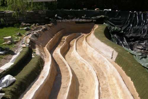

Hallo!
unser Teich befindet sich auf 800m Seehöhe und friert dadurch sehr bald zu. Letztes Jahr war die Eisdicke ca. 30cm dick - kann auch noch dicker gewesen sein, da wir erst im Frühjahr nach der ärgsten Kälte messen konnten.
Da wir dieses Jahr mit dem Vermörteln begonnen haben, haben wir nun Bedenken, dass uns das Eis im Dammbereich den Mörtel zerstört. Der Damm ist auf Filtergraben- und auf Schwimmteichseite leider sehr steil geworden, wodurch der Eisdruck hier voll angreifen kann. (siehe Foto)
Hat jemand von Euch Erfahrungen mit Eisschub, und/oder Ideen wie man den im Dammbereich vorbeugen kann?
Eine unserer Ideen war, dass wir die Ufermatte über den Damm legen, im Eisbereich mit Randdämmstreifen wie beim Estrichverlegen darunter fixieren und dann die Ufermatte an den beiden oberen Terrassen im FG und ST festbetonieren, damit das ganze nicht aufschwimmt. Die Dämmstreifen könnten so den Eisdruck aufnehmen und wären unter der Ufermatte nicht sichtbar.
für jede Idee und Anregung wäre ich Euch sehr dankbar!
