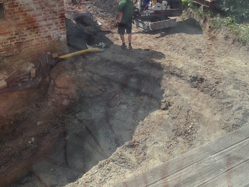

27 Juli 2017 06:15 #25907
von Kaktus01
Kaktus01 antwortete auf Panzerung unterspült, Terassen abgesackt
Hallo Silvia
Das sieht ja wirklich schlimm aus.
ich glaube, egal was Ihr da nun macht, es bleibt immer Flickwerk, wie the farmer ja auch schon schrieb.
So hart das ist, ich würde ebenfalls alles zurückbauen und neu machen.
Und dann auch da ihr das ja bitter lernen musstet, für einen gezielten Überlauf am Teich sorgen, und diesen so bauen zB. Sickergrube mit Kies gefüllt, das das abgeleitete Wasser auch versickern kann.

26 Juli 2017 16:20 #25902
the_farmer antwortete auf Panzerung unterspült, Terassen abgesackt
da gibt es nur eine kurze knappe antwort. warten bis trocken, rausruppen, neumachen.....
....sonst wird es zeitlebens flickwerk!!!!

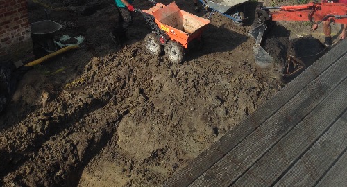

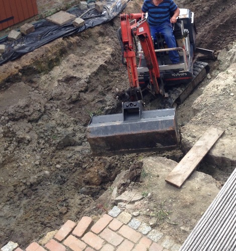

25 Juli 2017 20:21 #25898
von Silvia
Silvia antwortete auf Panzerung unterspült, Terassen abgesackt
Hier die Fotos.
