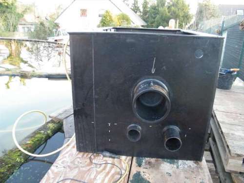

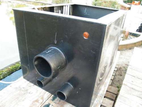

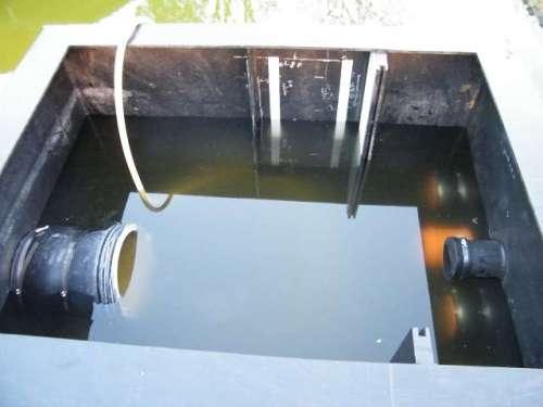

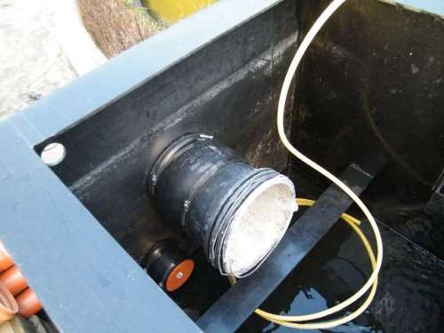

Mit dem Blechschlosser und den Rundmaschinen kenne ich...wäre für mich kein Problem mit den Gitterrohren in V2A.
Aber so konnte ich gleich die KG Formstücken nehmen und mischen- nö.
Bei einer Edelstahl- Filteranlage wäre ich nat. sortenrein geblieben.

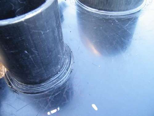

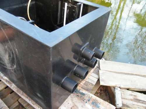

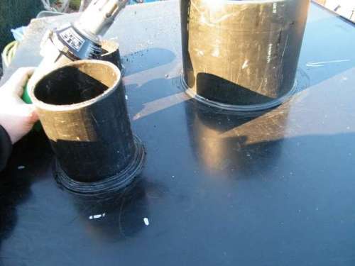

Weiter ging es mit der PE Einschubkammer mit den eingeschweißten Zu - und abläufen.
Da hatte ich die Rohre zu eng gesetzt für einen Extruder und so wurde von einem sehr guten Kunststoffschlosser per Draht und Leister die Rohre angeschweißt.
Immer schöne dreifach- Nähte.
Ich konnte ja nicht ahnen, dass die Firma keinen 45° Kopf für den Extruder hatte...

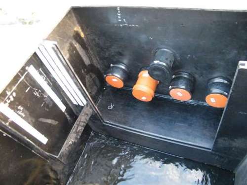

Weil ich pers. schoneinmal Dichheitsprobleme bei meinen PE Nähten hatte:lala5, befüllte ich die Kammer von Innen mit Wasser.
Wenn ich erst Probleme nach Einbau der Kammer im Filterkeller entdecken würde.....:puhh
KG125 Einläufe und der eine Ausgang mit Flexmuffen und KG Muffenstopfen dicht gemacht.
Das KG250 war ein Problem....ich hatte zwar eine Flexmuffe (sogar zwei) aber keinen Stopfen- da kam meine Frau:like auf die Idee Baueimer zu nehmen, bevor ich mich an den Suppenschüsseln vergriffen hätte.....(auch eine Variante- Tupperdose oder Schüssel!)
Die eig. sehr große Flexmuffe 10" ließ sich doch noch eng genug zusammenziehen.
Ein Eimer war zu wabbelig- also 4 ineinandergesteckt- passt.
Wasser eingefüllt und beobachtet- leider entdeckte ich nach einem Tag einen kleinen Wassertropfen an der Naht vom KG 125- Ausgang.
Also Wasser raus und nochmal 6 Nähte mit 3mm Draht drübergezogen. Sicher ist sicher.
Und nochmals befüllt...sicher ist sicher ist sicher......dicht!

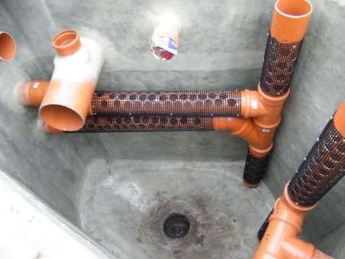

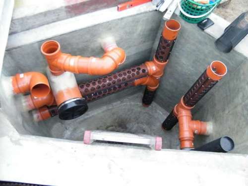

23 Dez. 2015 16:13 - 23 Dez. 2015 16:16 #22285

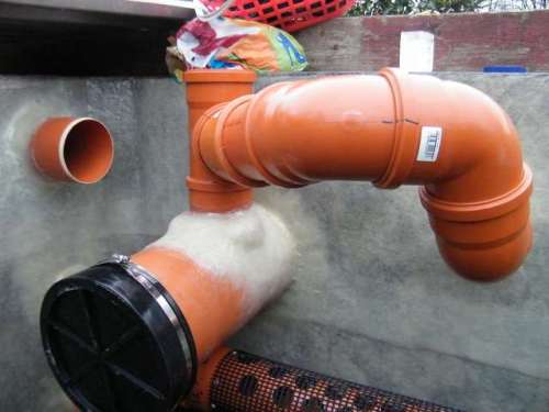

Der auf dem LH Auslauf in KG DN200 oben von mir oben aufgeklebte Entlüftungsabzweig wird bei mir auch als Abschäumer umfunktioniert...
Einfach ein KG 110 T-Stück oben aufgesteckt und den seitlichen Abzweig schwungvoll in den Abfluß leiten...
Wie ich diesen Abzweig oben noch modifiziere muss ich irgendwann im laufenden Betrieb probieren....Schall dämpfen---Schaum nach oben zurückhalten und seitlich in den Ablauf drücken lassen....möglichst ohne dabei zuviel Wasser mit in den Abfluß zu drücken...
Für den LH Auslauf habe ich mir für "Wartungsarbeiten" eine Gunmmikappe für KG 200 bestellt.
Diese ist für 8"- Rohre und bei 200mm sehr groß- genau wie die Flexmuffen.
Es klappt aber mit dem zusammenziehen der Flexkappe.
Links kommt noch der Ausgang der parallelen Pumpe in KG 125 in die Biokammer.
Dort bleibt einfach ein aufgestecktes, offenes KG125-87° Knie.
Wenn ich das Knie nach oben drehe ist es über der Wasserlinie- und ich kann die Pumpe für Wartungsarbeiten ausbauen....

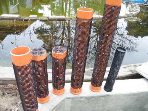

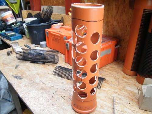

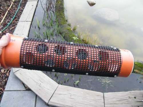

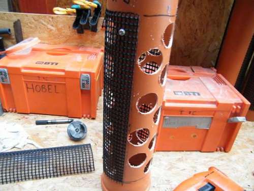

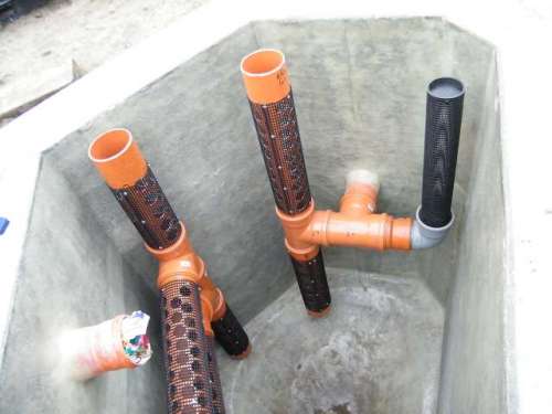

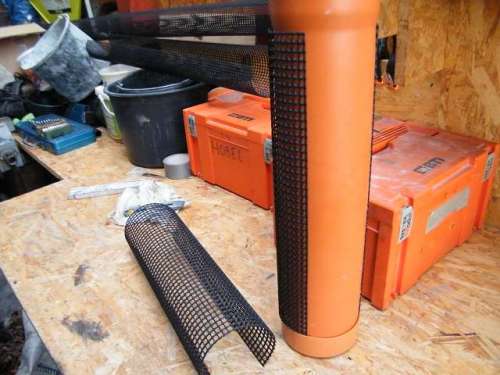

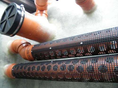

Die drei Rückläufe KG125 von der Biokammer oder Lufthebereinblaskammer bekamen vergitterte Abläufe.
Falls ich dort später bei mehr Fischbesatz Helix etc. einfüllen will, darf das Zeugs ja nicht in den Teich gespült werden.
Bei Hornbach gibt es Laubstop von Marley- diese schwarzen Plastikgitter. 2m lang für 9,xx Euro.
Leider reichen diese nicht ganz um ein KG125 aussen herum- sondern ich benötigte immernoch ein längst in der Mitte geteiltes Stück dazu.
Bei Hornbach in der "Fliegengitter"-Abteilung gibt es auch ein grünes Gittergeflecht 1m breit von der Rolle. Das war mir etwas zu dünn- ist aber auch eine gute Alternative!
Mangels Erfahrung habe ich soviel KG- Rohrmeter zusammengesteckt, wie ich für sinnvoll hielt. Pi mal Daumen pro KG125 Abfluß 1,25m Länge der gelochten KG mit dem Gitter drüber geschraubt.
Mit V2A Schrauben natürlich.
Die senkrechten Rohre enden ca. 4cm unter OK Biokammer und bleiben offen.
OK Teichwasser ist ca. 20cm unter OK Biokammer und wird im "Pumpbetrieb" wohl nicht um 15cm ansteigen- es sei denn die Gitter sind verstopft....
dann kann es oben direkt als Notüberlauf in die Gitterrohre einlaufen.
Ein orignaler Ansaugkorb 110mm von NG ist auch dabei und wurde verarbeitet.
Dieser NG Ansaugkorb hat zwar einen 110mm Aschluß - ist aber am Gitter vom Druchmesser kleiner...und der 110Stutzen so kurz, dass man ihn nicht zu tief in eine KG oder HT Muffe schieben kann...naja- er lag rum.
