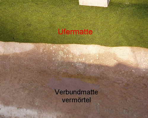

zu b.) Verbundmatte im Filtergraben, bereits vermörtelt,
am seitlichen Profil hängt eine Ufermatte runter..

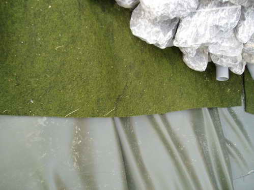

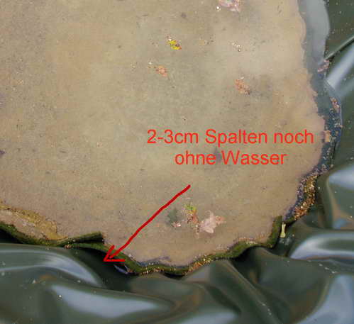

Als Hilfe mal meine 3 Probleme als Bilder,..
a.) tiefste stelle im Teich (bisher nur Verbundmatte bereits vermörtelt)
danke für den ersten Hinweis,..
zu c. hmm hatte ich auch wo gelesen,.. aber was ist die praktische Erfahrung,.. verfilzt das nicht vorher mit dem Algenteppich.
zu b.) hatte ich auch mal gelesen (insbesondere in der Anleitung für Wasserfälle)
ist mir aber eine recht radikale Lösung,.. ( auf so nem Stück Bachlauf würde ich das noch riskieren,.. aber im Zentrum von meinem Teich ?)
