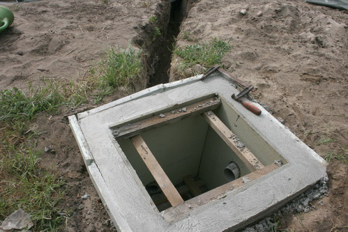

25 Okt. 2009 10:42 - 25 Okt. 2009 10:50 #10644
Matthias antwortete auf Aw: externer Pumpenschacht
also dafür gibts doch Gummistiefel.
Wichtig ist nur, dass es auch einen Bodenablauf bzw. Versickerungsmöglichkeit für dieses Wasser im Schacht gibt.
Meinen Boden im Schacht habe ich aus Beton hergestellt und ein mit groben Steinen gefülltes PVC Rohr eingelassen an der tiefsten Stelle. Dort habe ich einen aufgebohrten Blindstutzen eingesetzt.
Funtioniert.
Ansonsten habe ich mich beim Bau des Schachtes für Beton entschieden (größtenteils Estrichbeton als Sackware a 40 kg, getreckt mit etwas Beton 1:3)
Zum Einschalen habe ich Fußbodenplatten (innen im Schacht) genommen; für außen Reste von Styrodur und was noch so übrig war.
Kurz unter der Oberkante habe ich dann das Styrodur abgeschnitten, der Rest bleibt in der Erde.
Ach so, natürlich sollte man bei dieser Konstruktionsart daran denken, dass man auch Strom und Einlass und Auslass benötigt. Dafür habe ich Dachrinnenreste in die Schalung eingebaut, die kann man später dann abschneiden.
Habe gleich 2 Auslässe gebaut, das spart mir die Arbeit, wenn ich den Bachlauf bauen werde.
