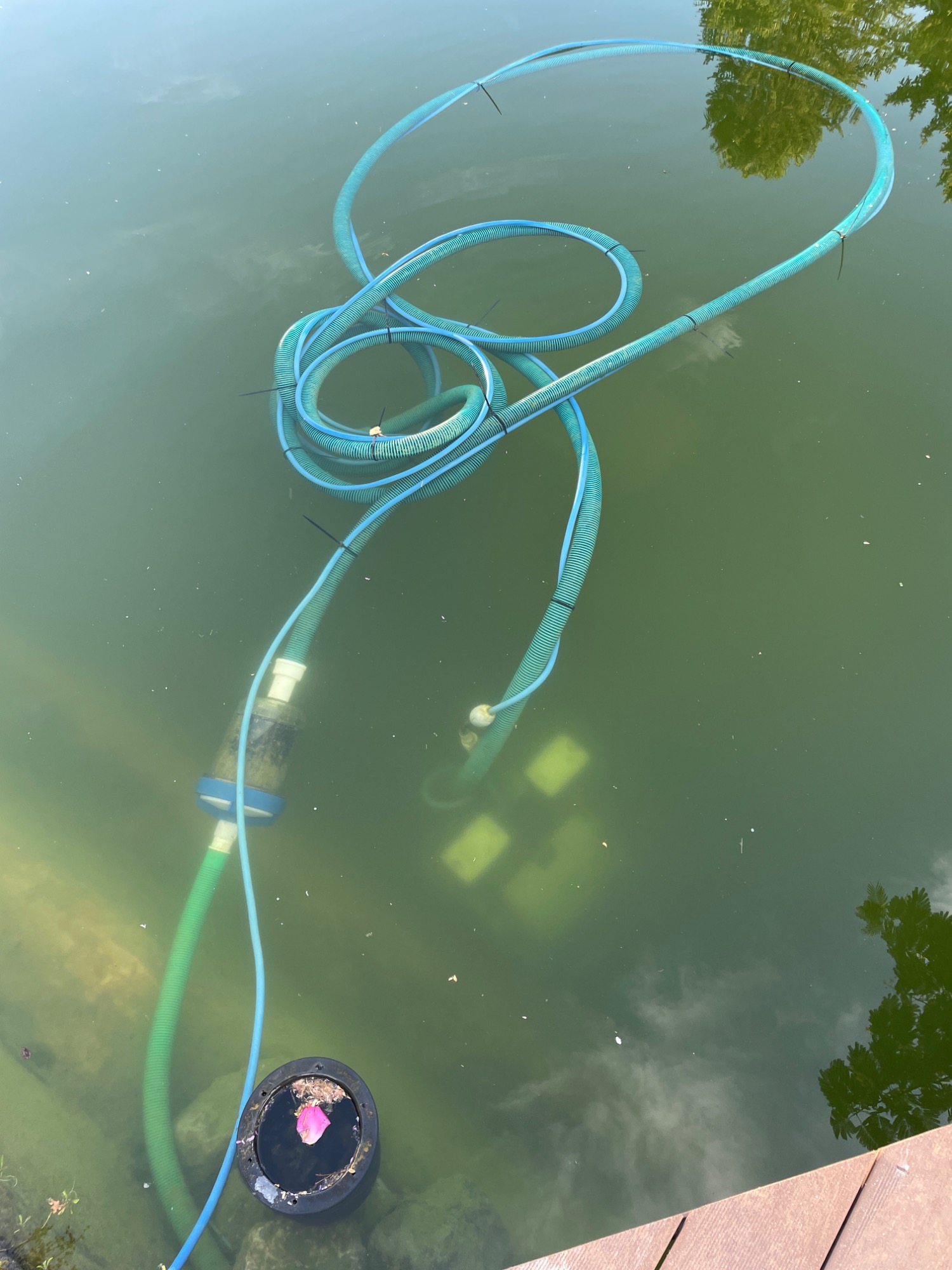

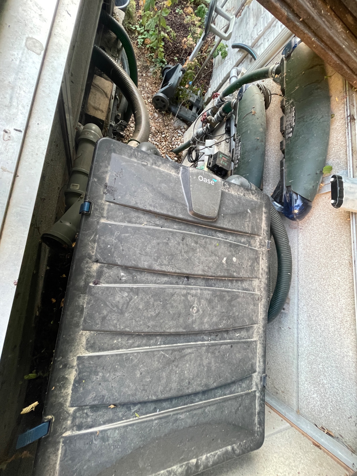

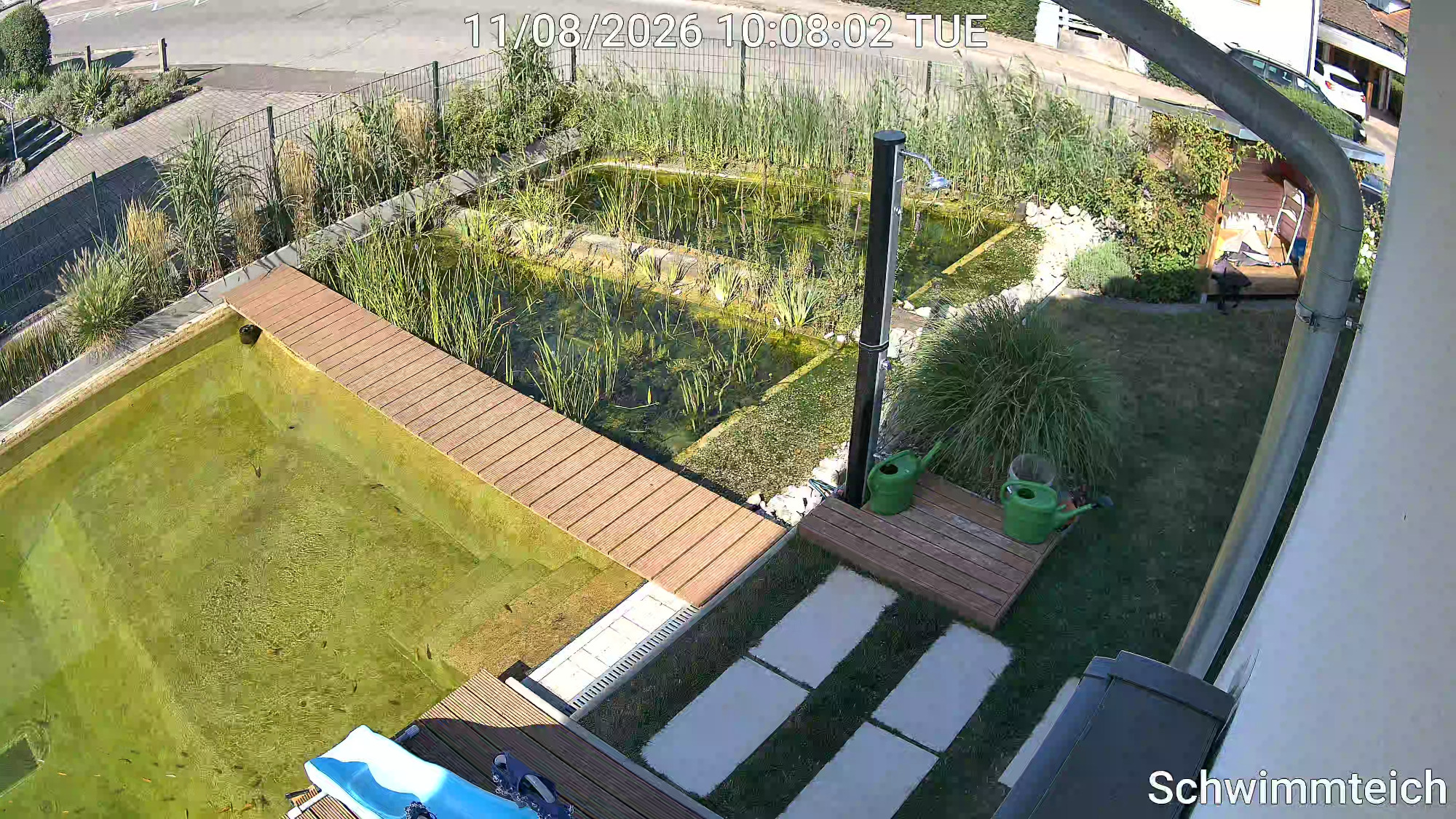

Info zum Teich und Technik:
Habe ca 100m3 Wasservolumen, 3 Sedimentfallen, 2 Skimmer (DN100), alles gesammelt in Pumpenschacht +Saugsammler wo alle Zuläufe geregelt werden können.
Ein Teil geht über Filtergraben mit Pumpe am Ende des FG über Wasserlauf zurück in den Teich, der andere Teil über Pumpe direkt zur Filterstation.
2 Naturagart UV Systeme die zusammengeführt in den Oase BioTec laufen und über den Wasserlauf auch in den Teich zurück fließen. Der Oase Filter funktioniert tadellos und ist viel wartungsfreundlicher!
Der BioS hängt an der externen Absaugung mit Vorfilter (Bsp: amzn.eu/d/056HjV7Q )
auf einer Aquaforte Niedervolt Pumpe die in den FG fördert.
