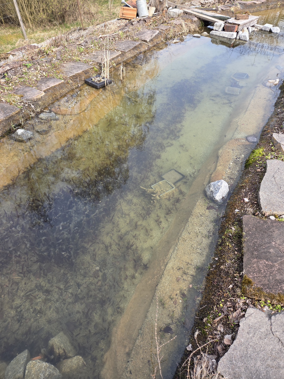

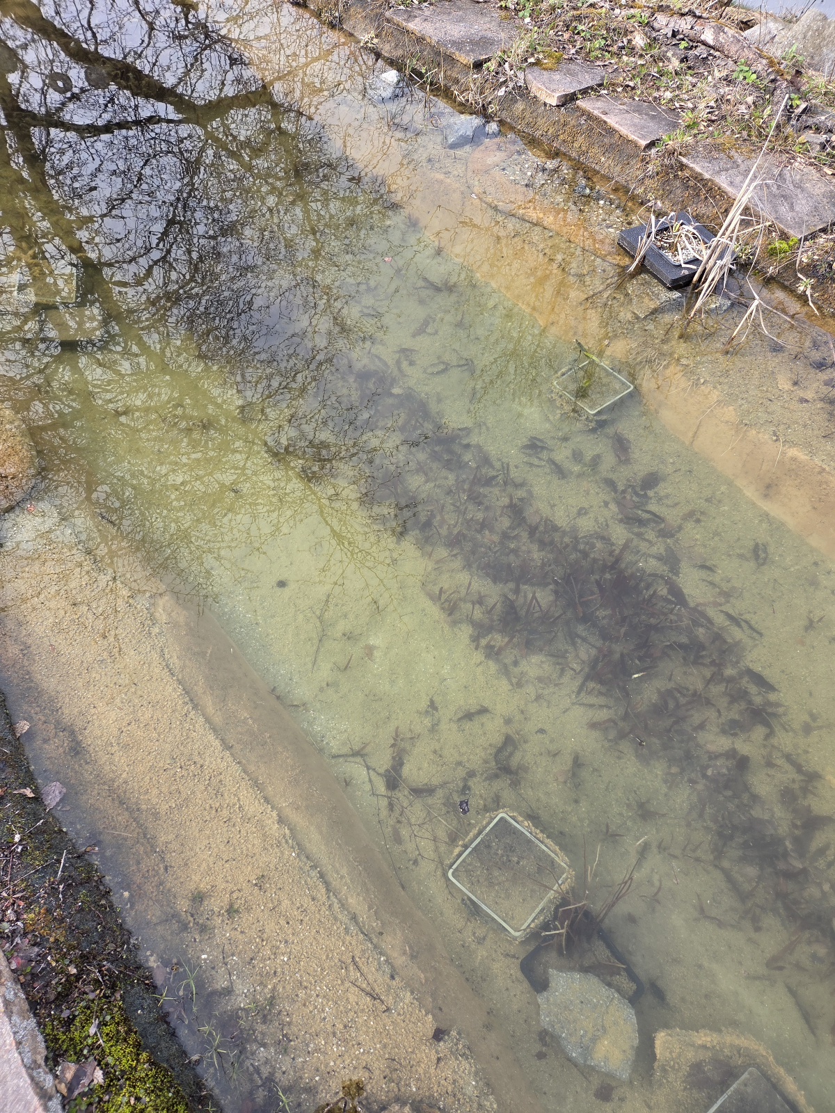

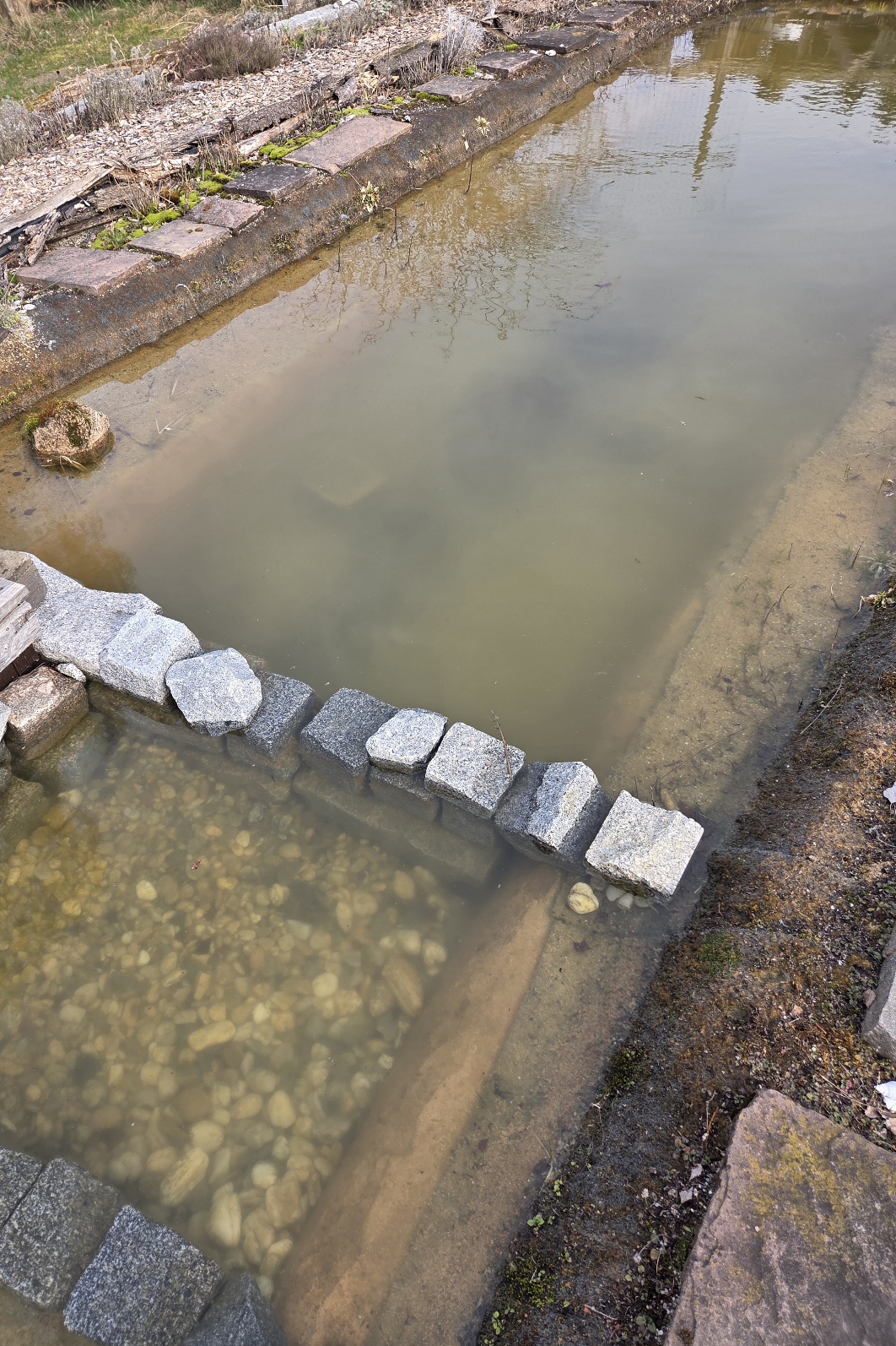

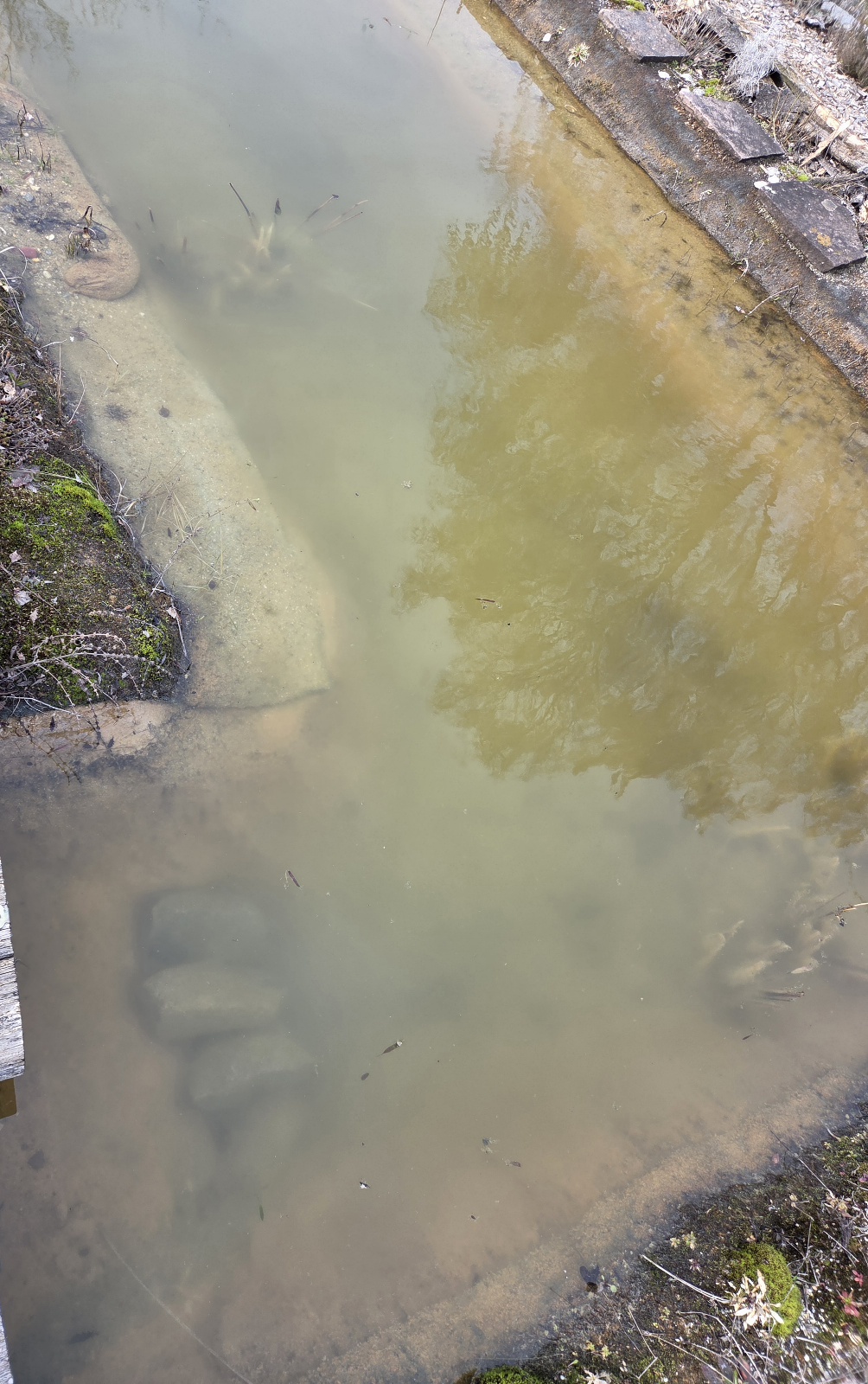

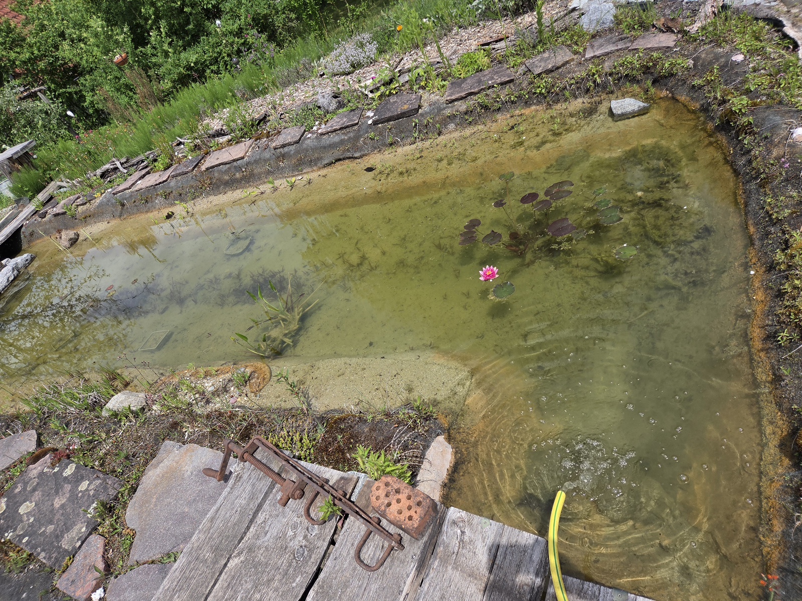

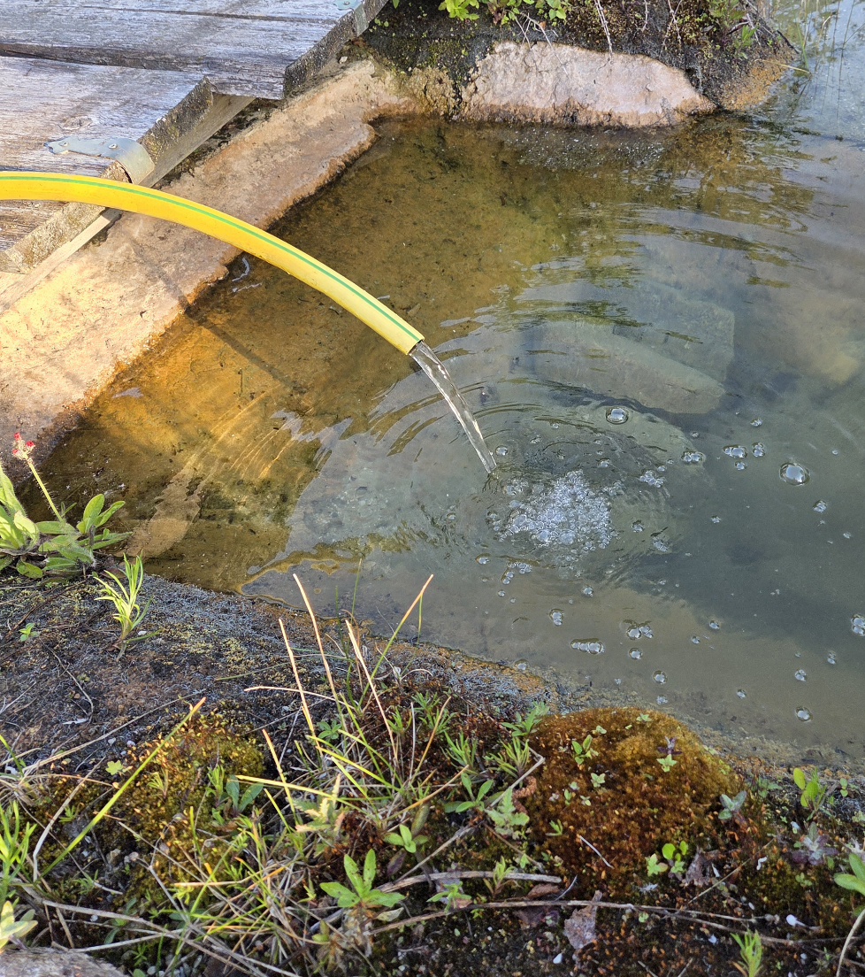

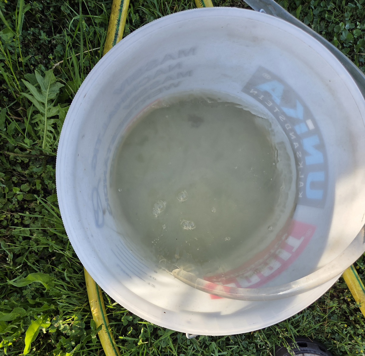

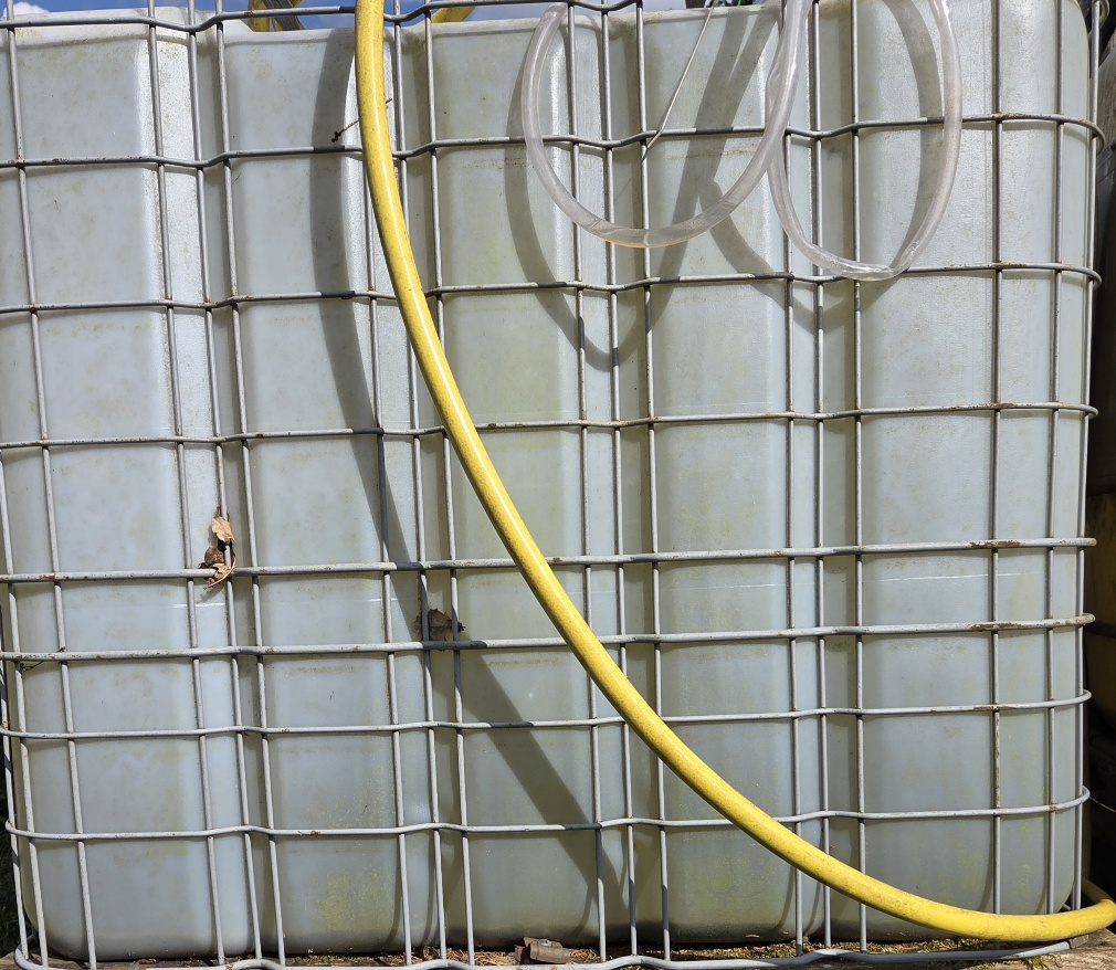

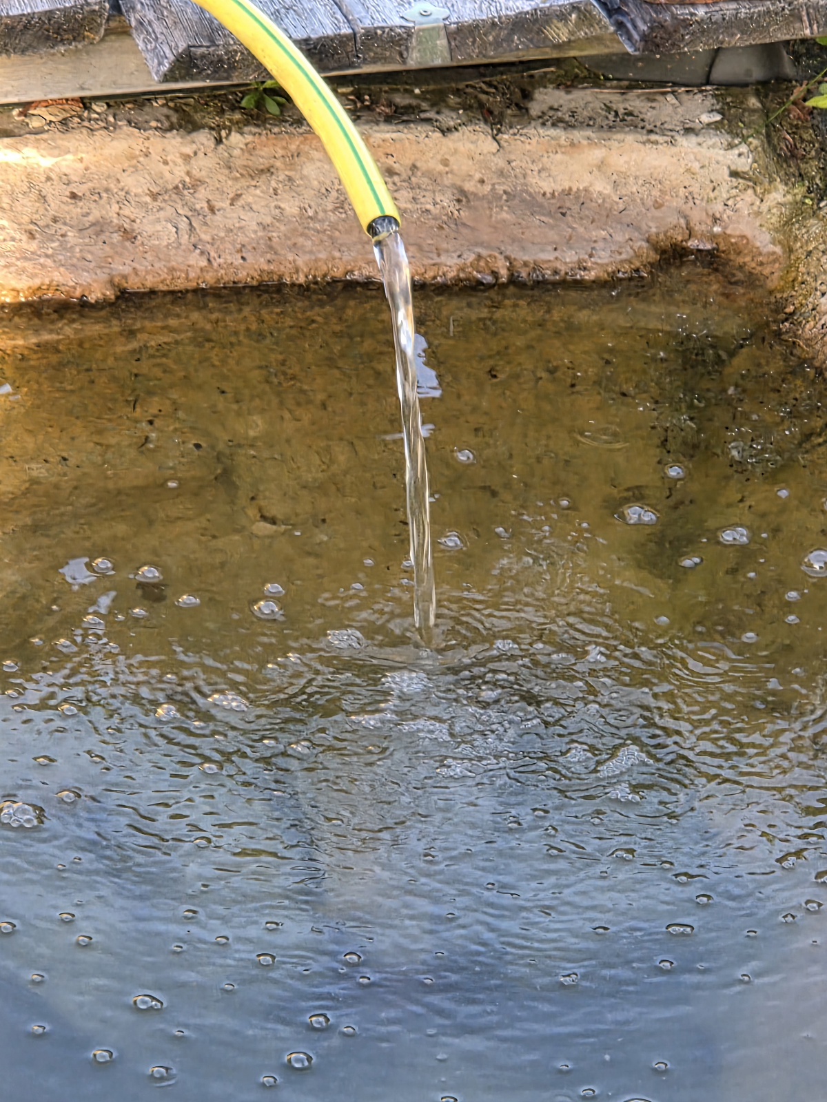

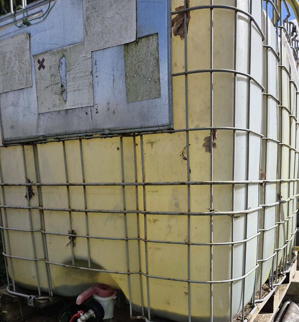

Ich sauge mit einer Impellerpumpe, hab heute das Wasser wieder in den FG zurückgeleitet. Wie man sieht, das Wasser ist sehr klar, der FG trübt sich nur wenig ein. Ich sauge von oben ab, ganz simple mit einem klaren Schlauch, ich ziehe mit dem Mund an, sehe ja wenn das Wasser kommt, stecke den Schlauch dann im einen dicken Gartenschlauch. So läuft das Wasser dann von selbst ab, ohne Pumpe.

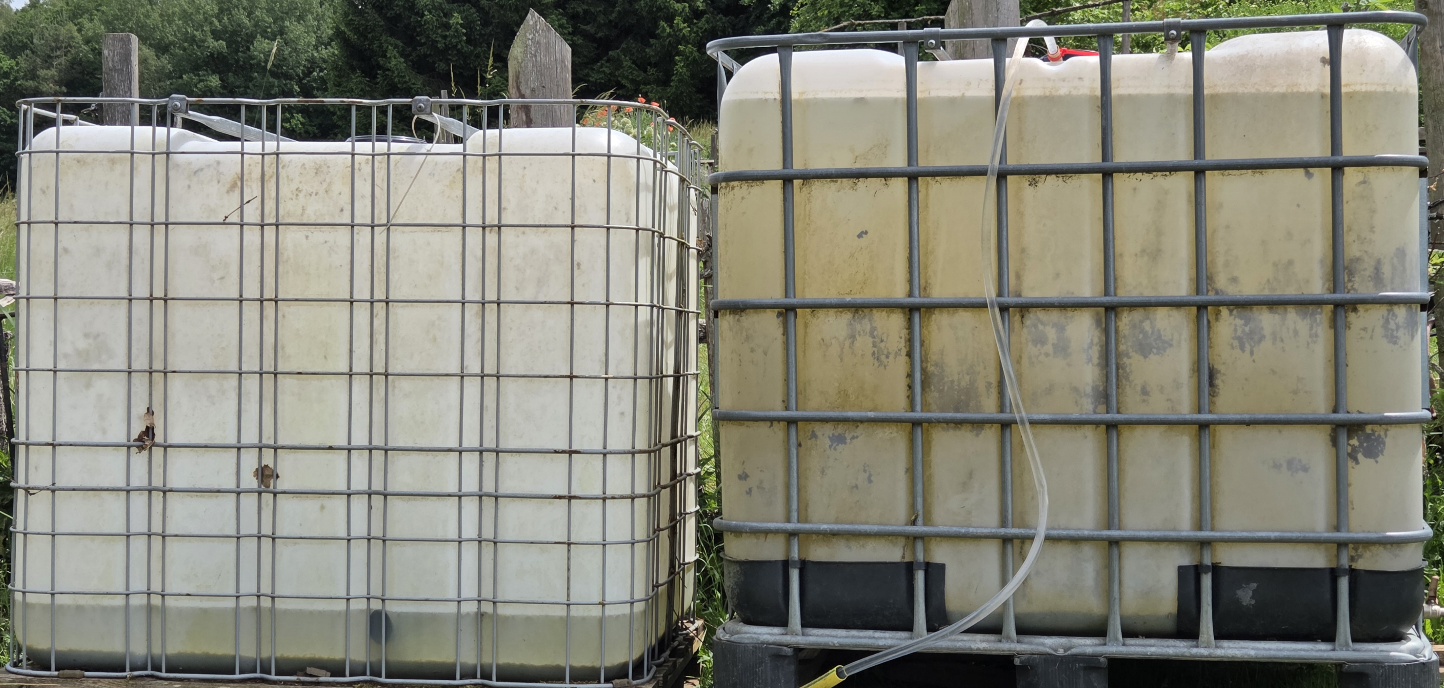

Der Klare Schlauch hängt mit einem Gewicht im Tank, im Moment würde ao ca 3/4 von oben abgesaugt. Ich denke man könnte gut 90% rückgewinnen.
So sieht man deutlich: im linken Tank ist noch der Rest, den wir zum Gießen nehmen,nder rechte Tank läuft gerade zurück. Man sieht beim Einlauf in den FG: kaum Trübung beim Einlaufen
