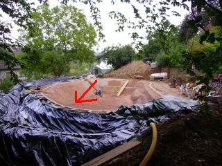

Hallo Dirk,
der Damm hat eine Breite von 80cm. Der Steg wird dann 100cm haben. Überstand von 10cm auf jeder Seite. Also sowohl zum FG, wie auch über ST. Der Verschnitt hält sich in Grenzen. Die Streifenfundamente liegen ja quasie quer zu den Teichen. Längs auf die Streifenfundamente kommen Balken. Darauf quer die Dielen.(Dielen liegen dann in gleiche Richtung wie die Fundamente) Dadurch kann man die Bögen gut legen.
Bezüglich der Kapillarsperre habe ich die gleiche Info von NG erhalten. Da wir ST vermörtelt haben, keine Ufermatte im Stegbereich, Wasserstand garantiert immer ein paar Cm unter Oberkante ist, wird es wohl auch keine Kapillarwirkung geben. Sicherheitshalber stellen wir die Folie aber an den Bohrstellen hoch. Damit ist garantiert Ruhe.
Gruß Anette
PS unter www.gartendrache.de gibt es noch mehr Bilder
Gruß Anette

Hallo Sam,
Die Planskizze kommt ürsprünglich von NG. Da der erste Entwurf mein Budget leider sprengte, haben wir den ST runterskaliert. Die Skizze habe ich geändert, da mein NG-Berater in den Winterurlaub ging.
Hallo Anette,
Viele Dank für das Foto. Unsere ST ähneln sich ein wenig in der Anordung von ST zu den beiden FG. Wie breit ist Dein Damm zwischen ST und FG und wie breit wird der Steg? So geschwungen wird der Steg wirklich toll aussehen! Würde ich auch gerne machen, aber : Fällt beim Bau des Steges dann nicht sehr viel Verschnitt an? Kann man die Bohlen der Holz-Kunststoff-Verbundwerkstoffe (wenn man kein Naturholz verwenden will) eigentlich längs beschneiden, um die Kurve zu kriegen?
Ich habe bei NG jetzt doch mal angefragt wegen der Befestigung des Steges auf den Fundamenten. Demnach würde Vlies + Folie und dann einfach durchbohren reichen, eventuell noch die Folie mit Vlies300 von oben schützen - also nix von wegen Kapillarsperre. Finde ich persönlich etwas gewagt!? oder nicht !?
Viele Grüsse aus dem verschneiten Frankreich
Dirk
Hallo Anette,
