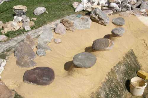

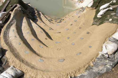

Hallo Teichfreunde!
Habe die letzten Fotos des Monates Juni 2012 von meiner Baustelle reingestellt.
Jetzt ist der Schwimmteich zu ca. 3/4 innen fertig. Einige Pflanzschalen und Trittsteine sind dazu gekommen und auch die Ufergestaltung an der Innenseite der Folie hat begonnen.
Wer Lust hat schaut vorbei unter:
Das neue Album lautet:
6. Steinbauten im Schwimmteich - Teil 2

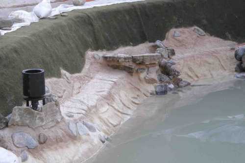

Neues von der Baustelle!
Habe gerade wieder ein paar neue Fotos reingestellt. Der Innenausbau des Schwimmteiches nimmt schon Formen an.
Die Leerverrohrung für die Unterwasserleuchten ist fertig eingebaut. Damit ist auch eine spätere Wartung möglich, falls einmal eine Lampe ausgetauscht werden müßte. Denn auch wenn die Unterwasserlampen wasserdicht sind, muß ein Tausch über Wasser stattfinden, sonst würde logischerweise Wasser in die Kontakte kommen. Daher müssen alle Kabel inkl. Lampen an die Oberfläche gezogen werden können.
Am Damm wurde ein dauerhafter Eispuffer gebaut und mit einer Ufermatte abgedeckt.
Ein Standskimmer wurde eingebaut und mit Steinen verkleidet.
