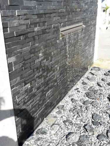

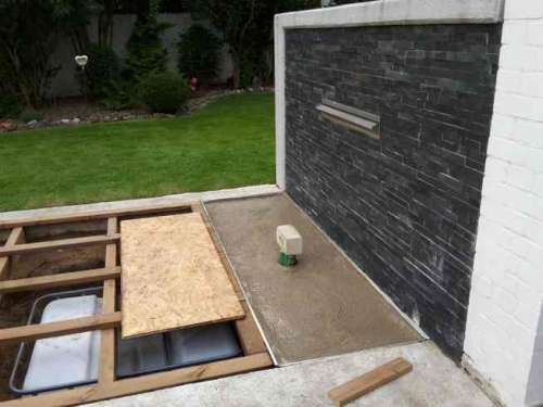

Das angehängte Bild zeigt die rechte Hälfte des gesammten Bauwerks, der Wasserfall mit Auffangbecken. Dort ist der gleiche Aufbau mit den Kappleisten zu sehen.
