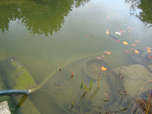

Ich könnte ausflippen!! GEIL! Es ist vollbracht!
Heute ist seit 4 Jahren (!!!) der erste Tag an dem ich bis zum Boden (1,50 M) schauen kann.
Schaut mal hier:
Oben sieht man den tiefen Bereich 1,50 Meter, darunter der Sumpfbereich 1 Meter. Der Schlauch ist der Pumpenschlauch zum NG Filter und links die Böschungsmatte muss noch angeklebt werden.

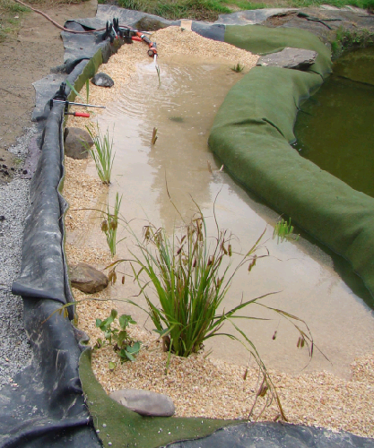

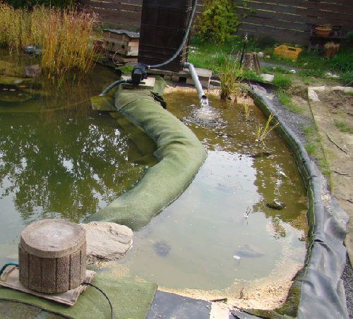

Und wie haben wir das geschafft? Durch einen ganz einfachen Filtergraben wo sich Schwebeteilchen absetzen können.
Der läuft jetzt in der 7. Woche. Anfang September sah er so aus:
Heute sieht er so aus:
Das ist jetzt die Draufsicht von der anderen Seite.
Und wie der Teich vor 8 Wochen noch ausgesehen hat sieht man im Profilbild.
Also scheint es wirklich so zu sein, dass das einfach nur die Schwebeteilchen waren die einen Platz zum Absetzen gebraucht haben. Natürlich können die größere UV Lampe und der erweiterte Filter auch ihren Teil beigetragen haben.
