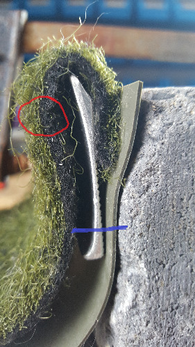

ich kann mir nicht vorstellen das du mit irgend einer Tinktur oder mit verschmelzen die Kapillarwirkung dauerhaft und zu hundert Prozent stoppen kannst.
Du wirst nicht drumherum kommen und eine Folienstreifen einsetzen müssen.
Oder besteht die Möglichkeit aus den Bohrungen in dem Aluprofil Langlöcher zu machen ( mit einem Fräskopf für die Bohrmaschine) dann könntest du das Aluprofil und die Ufermatte etwas tiefer setzen. Die Folie würde dann weiter überstehen.

Mr.DD antwortete auf Schwimmteich NRW Niederrhein
soweit ich mich erinnere wurde von NG gesagt, dass die matten kein wasser ziehen können außer sie sind mit sand oder ähnliches versetzt.....
MfG Daniel

Tomy26 antwortete auf Schwimmteich NRW Niederrhein
So ich habe mal den Wasserverlust nachgemessen.
Verlust bei 177 m2 Oberfläche 3 m3 pro Tag.
Als Versuch habe ich auch mal 2 Tage die Pumpe aus gelassen und die Schieber zwischen den Teichen geschlossen um zu messen ob ich wirklich nur im neuen FT Wasserverlust habe.
Da dann der Wasserstand im neuen FT ca 3 cm niedriger ist war die Kapillarwirkung der Ufermatte sofort so gering das in den 2 Tagen gerade mal 500 Liter verloren gehen.(Sonne und kein Regen )
Die Steine der Ummauerung waren fast überall trocken.
www.teichbau-forum-naturagart.de/index.p...-wasser?limitstart=0
Somit gehe ich davon aus das der gesamte Wasserverlust durch die Kapillarwirkung kommt.
Jetzt suche ich ein Werkzeug mit den ich die Ufermatte durchgehend bis zur Aluschiene anschmelzen kann.
Ähnlich wie Janni es mit dem Heißluftföhn vorgeschlagen hat.
Hier mal ein Bild wie der Aufbau Stein Folie Ufermatte ist
Am roten Kreis muss die Kapillarwirkung der Matte unterbrochen werden.
breite der Leiste 5 cm
Wasserstand bei laufender Pumpe 5-10mm über der unterkante Aluseiste (blauer Strich)
Hat einer eine bessere Idee oder kennt ein Werkzeug ?
Oder die Tinktur XXX Kapillarwirkung aus !!!!
Sonst bleibt nur alles noch mal lösen und ein Folienband zwischen Stein und Folie setzen damit die Stellen wo die Folie zu kurz ist überdeckt werden..

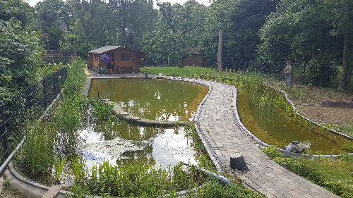

Hallo Zusammen
Jetzt noch mal ein Update.
Ist immer noch sehr grün, die Blüte der umliegenden Bäume ist aber jetzt vorbei.
Mal sehen was so die nächsten 2-3 Wochen pssiert.
Zu Zeit Sichttiefe unter 50 cm
hatte ich aber letztes Jahr auch !
Wie bereits gesagt kein Filter kein UV, mal sehen ob es auf dauer funktioniert.
Wenn nicht muß ich halt was nachrüsten.
der Filtergraben
Zur Zeit finden es wohl nur die Teichmuscheln gut.
Muss wohl mal mein Brunnenwasser testen da ich aufgrund eines Baufehlers am 2. Filtergraben leider 2 mal die Woche Wasser auffüllen muß.Geschätzt 3-4 m3 pro Tag. Laut NG Teststreifen
kein Nitrit
20mg/l Nitrat
Das Teichwasser im ST mit Tera 6 in 1 Teststreifen
Nitrat < 10
Nitrit 0
Gesamthärte 8
Karbonathärte 6
PH 7,6
Chlor 0
Teichtemperatur 22-28 Grad letzte Woche
www.teichbau-forum-naturagart.de/index.p...ermatte-zieht-wasser
Hinten rechts wächst schon unsere Wildblumenwiese und etwas weiter vorne wird der Betonmann dann vom Schild eingesäumt.
