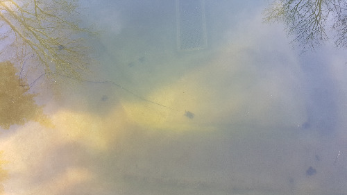

mach in 8 Wochen noch mal ein Bild aus der gleichen Perspektive wie Bild 3 der Vergleich wäre interessant.

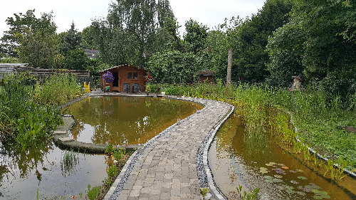

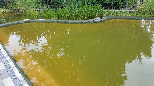

So noch mal aktuell ein paar Bilder vom Istzustand sowie die Lösung für die Ufermatte.
Meine 1. Seerose blüht seid heute !
Wie man sieht habe ich immer noch grünes Wasser, ab 70 cm ist schluss mit Durchblick
Werte im ST immer noch wie gehabt
Nitrat < 10
Nitrit 0
Gesamthärte 8
Karbonathärte 6
PH 7,6
Chlor 0
Teichtemperatur 22 Grad
Sah letztes Jahr ganz anders aus ab Anfang Juni 2016 bis zum Boden klar
Habe bis jetzt aber auch immer Brunnenwasser (laut Teststreifen > 20mg <50mg Nitrat) nachfüllen müssen, da mein Teich nicht dicht war.
ca. 10 m³ pro Woche. (siehe www.teichbau-forum-naturagart.de/index.p...ermatte-zieht-wasser )
Hier werde ich auch die Lösung der gefundenen Fehler einstellen.
Vieleicht hilft es dem einen oder anderen !:whistle:
Danke an alle die Vorschläge für eine Lösung gemacht haben.
