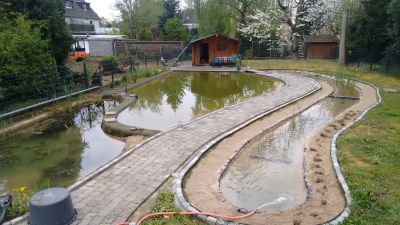

So Wasser marsch.
Habe mich für die Pflanzen aus dem Filterteich bedient.
Die Pflanzenlieferung letztes Jahr war mehr als ausreichend und es ist bis auf die Krebsscheren alles noch da und hat sich auch reichlich vermehrt.
Habe in den letzten 2 Wochen wohl festgestellt das nur noch ganz wenige Tiere im Filtergraben waren. Vor 3-4 Wochen hatte ich bestimmt noch 30-40 Rückenschwimmer.
Von den 4 Laichballen ( Erdkröte ? ) ist keine der geschlüpften Quappen mehr da.
Beim ausmachen der Pflanzen habe ich gesehen das der Sand nach ca 5mm schwarz ist und auch richt.

31 März 2017 18:32 #24882
salamander antwortete auf Schwimmteich NRW Niederrhein
Hallo Frank,
dein FG sieht gut aus. Zu deiner Frage, wenn dann würde ich es so bauen das über den Abtrennungen noch 15 cm Wasser stehen. Denn man hat ja auch mal mehr mal weniger Wasser im Teich. Du musst halt auch berücksichtigen das der Wasserstand im FG etwas tiefer sein wird als im ST.
Durch das Abteilen des FG wird es höchstwahrscheinlich so sein das sich im ersten Segment der meiste Schmodder absetzt und es nach hinten von Segement zu Segment weniger wird.
Warum nicht, ist mal was anderes. Ich sehe da keine großartigen Nachteile.
