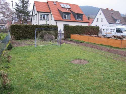

die hatten wir früher, das schneiden war mir auf Dauer zu viel Arbeit. Außerdem wurde sie an verschiedenen Stellen braun und sah nicht mehr schön aus.
Hier ein Bild im Frühjahr 2014

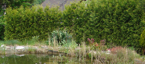

Botanisch heißen sie Thujen. Unsere müssen wieder gestutzt werden, siehe Bild. Sind jetzt ca. 2,50 hoch.
