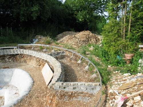

Huhu Fans!

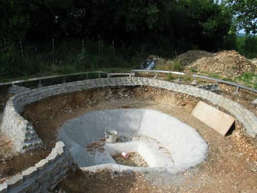

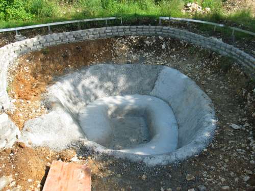

Wie kann es anders sein, die letzten 3 Wochen habe ich wieder mit graben verbracht. Auf den Bilder sieht man den Erdhügel im Hintergrund imer größer werden. Da brauche ich irgendwann nochmal einen Bagger. Die Feinarbeit habe ich aber nun auch endlich geschafft und es brechen bald neue Zeiten mit endlosem Betonieren an.
Hier mal ein Überlick:
Im Einstiegsbereich eine Kneip-Zone mit 20cm Wassertiefe. Dann die Plantschzone mit Wasertiefe 50cm.
Die Unterteilungen des Ufergrabesn sind auch fertig. Vorne kommen normale Uferpflanzen hin. Hinten ist ein Mini-Moorbeet geplant.

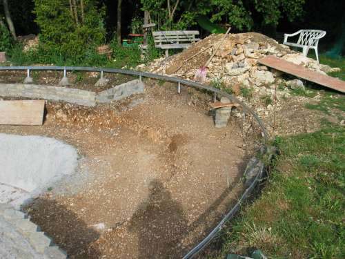

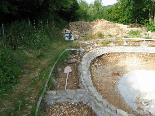

Hier der Blick auf den hinteren Ufergraben und den Ort, wo der Wasserfall hinkommt. Das Fundament des Wasserfalls kommt außerhalb der Folie hin. Problematisch war, daß das Hochwasser dann nicht mehr aus dem hinteren Ufergraben laufen konnte. Deshalb habe ich den Wasserfall (von der Teichmitte aus gesehen) etwas nach hinten begrenzt. Zwischen Uferwall und dem Uferband kommt dann ein Kanal/Rohr hin. Das heist aber, daß ich nun den Wasserfall drüber bauen muß. Also irgendwie eine Platte drüber, die über den Uferwall in den Teich hineinragt. :huh:
Als nächstes muß ich wieder das ganze Gestrüpp da wegmähen, dann Leerrohre verlegen und dann gehts schon an den Beton.
LG Joe

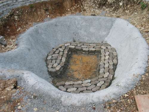

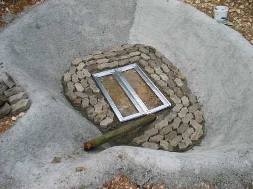

Nun erfolgt der Aufbau des Bodens.
Die Sedimentfallen dürfen probeliegen und die erste Ebene von Steinen folgt. Ein Balken simuliert das Ablußrohr.
Die zweite Ebene von Steinen:
Und schließlich der Betonüberzug:
Klar ist nun, daß ich nur ein Rohr runterlege. Bleibt die Frage wie dick. Laut dem Online-Rohkonfigurator auf den Thorsten hingweist, reicht ein 40er Rohr, ansonsten gibts Versottung.
Am liebsten hätte ich ein 110er mit einer Verzweigung unten zu jeder Sedimentfalle. Die KG-Rohre sind aus PVC und ich habe noch keine Übersicht über die ganzen Flansche etc. Mit PVC kann man auf jeden Fall was kleben.
Joe
Joe

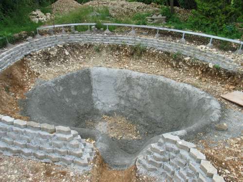

14 Juni 2015 15:14 - 14 Juni 2015 15:15 #20937
von Mupfel
Huhu Arne,
ja, habe ich bei Dir gesehen. Ich werde die Wände betonieren und den Boden mit Sand auffüllen. Außer bei der Teifenzone, da fülle ich den Boden mit den Pflastersteinen auf, damit ich die Gruben für die Sedimentfallen hinbekomme. Dann ist der Teich auch nicht mehr so tief. Das geht auch um vieles einfacher, als nochmal tiefer zu graben.
Die Tiefenzone habe ich gestern betoniert. Für die Rohleitung nach oben habe ich auch genügend Platz eingeplant. Genau an dieser Stelle hat es einen richtigen großen Felsen. Da mußte ich mich über 2 Abende mit dem Bohrhammer-Meisel durchfräsen:
Wir haben erst mit Magerbeton angefangen, dann aber immer mehr Zement zugegeben, da der Beton sich dann besser verarbeiten ließ. Man sieht die Unterschiede. Bei Magerbeton ist alles gröber, bei Vollbeton gibts viele spitze Stellen.
Ich denke, ich werde einfach mit dem Exzenterschleifer drüber gehen, dann schleift es die spitzen Stellen ab. Die Mini-Löcher und Risse müßte das Vlies abdecken bzw. die Folie aushalten.
Joe
