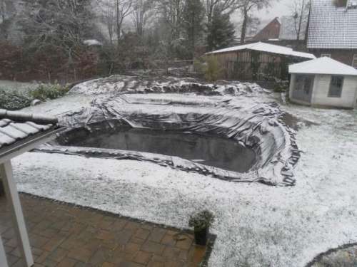

Was hast du denn, die ersten paar m³ Wasser sind doch schon drinnen. :laugh:

Hallo Teichfreunde,
nun ist der Winter da und ich habe die Baustelle geschlossen.
Aufgrund des Verzugs der Baggerarbeiten bin ich von meinem Ziel, den Teich noch vor dem Winter aufzufüllen, gezwungenermaßen abgerückt. Schwimmteich und Filtergraben und der gemauerte Uferwall sind fertig, mehr war leider nicht möglich. Nun ist die Baustelle geschlossen, wie man sieht, gerade rechtzeitig.
Ich wünsche allen eine schöne Winterzeit und melde mich im Frühjahr wieder, wenn die Arbeiten weiter gehen.
rippenbruch
ST: 12 m x 7 m, 1,3 m tief
FG: 9 m x 3 m, 0,6 m tief
1 Pumpe NG 6500 SKS 12 V
1 Standskimmer
1 Quelle
kein Fischbesatz
Wasservolumen: ca. 80.000 l
