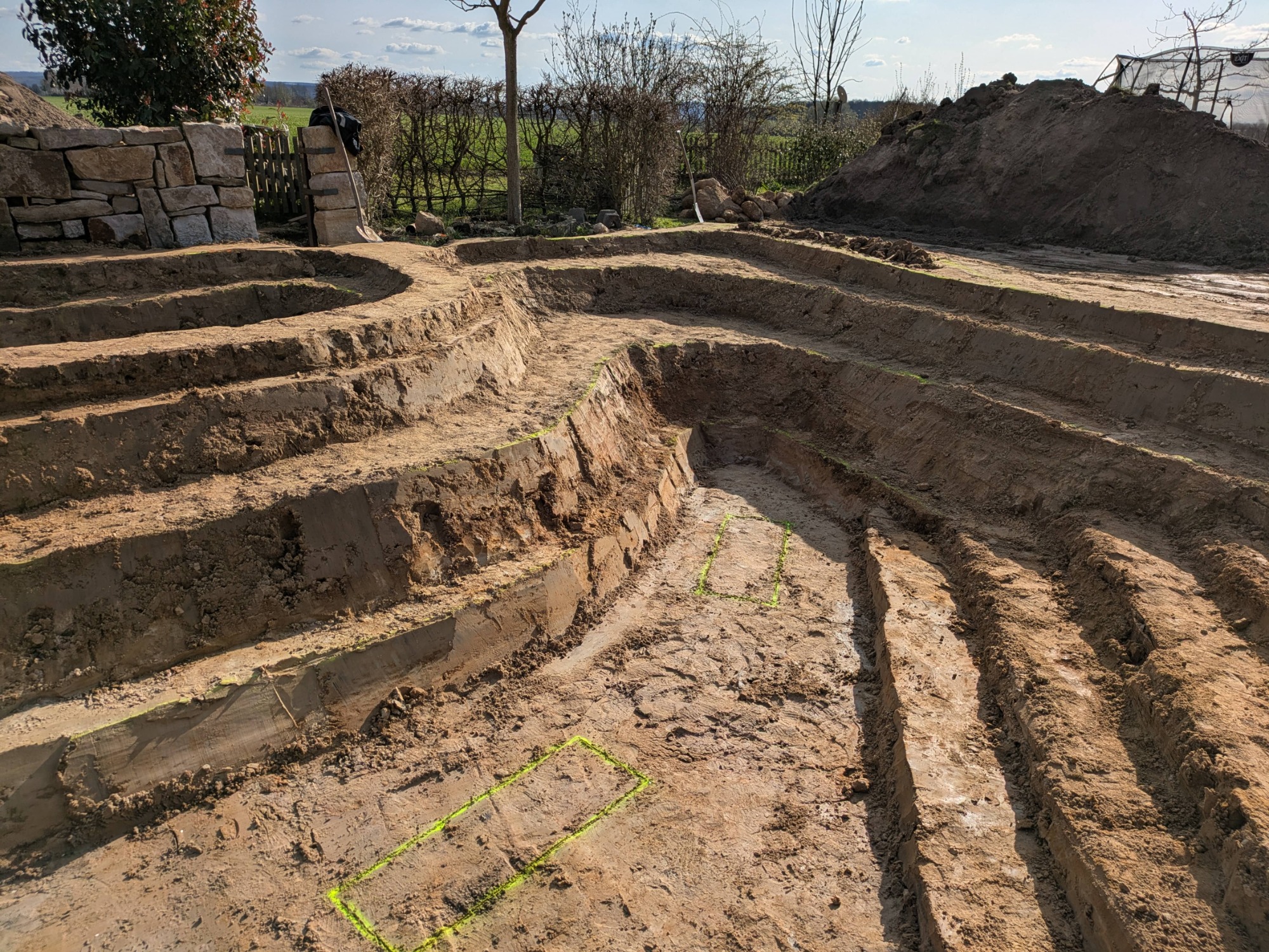

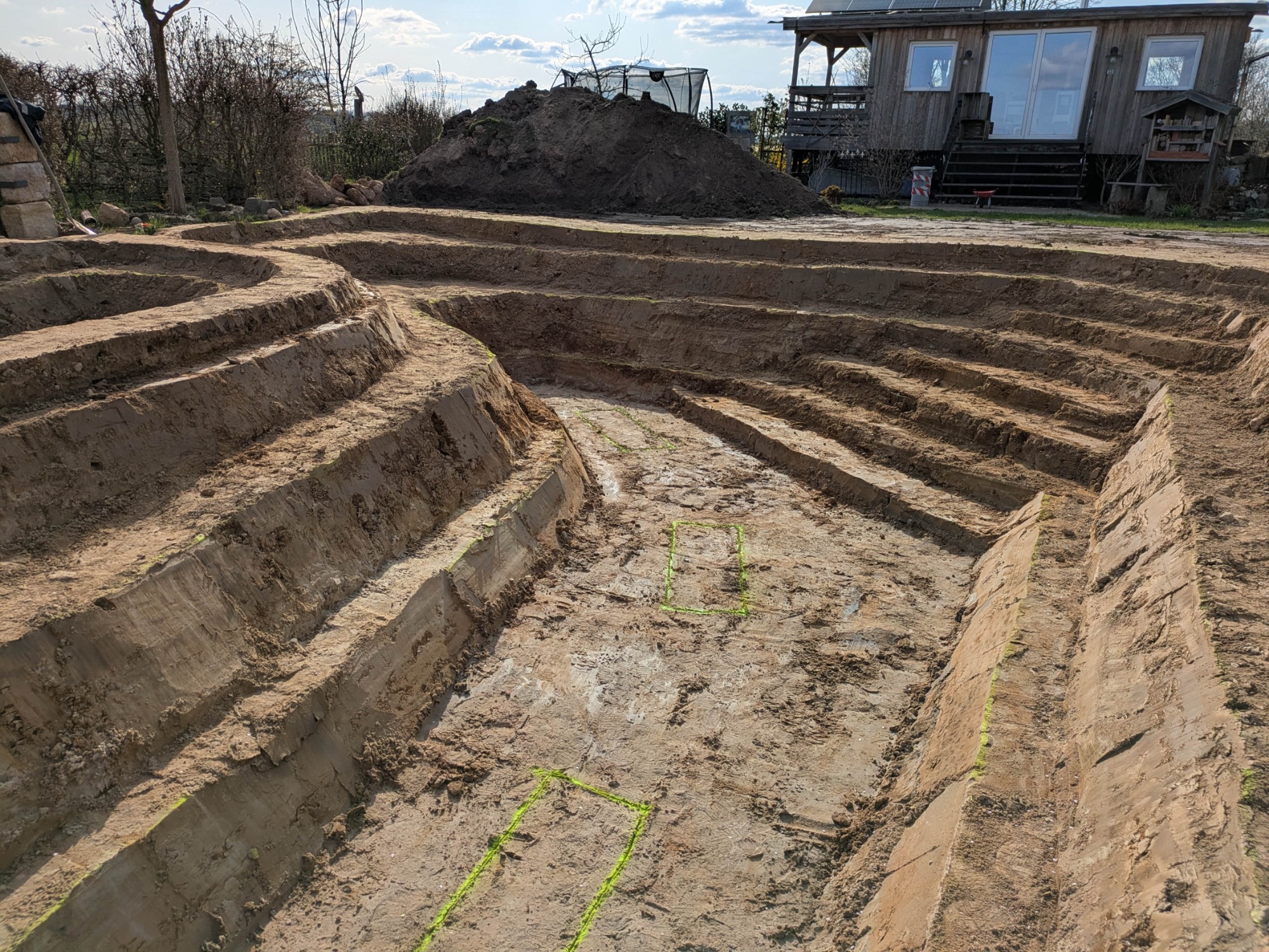

Der Bagger war da, kann endlich losgehen 😀
