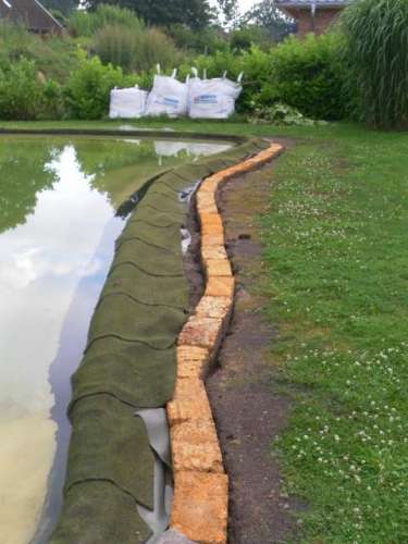

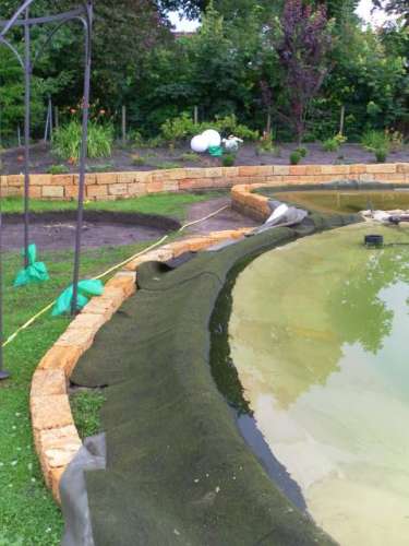

13 Juli 2016 18:12 #23721
von Mr.DD
MfG Daniel
Mr.DD antwortete auf Schwimmteich Neubau-Projekt in Norddeutschland
Da kann ich mich Salamander nur anschließen, es sieht wirklich sehr gelungen aus!
Aber auf den letzten zwei Bildern (411,412) sieht es so aus, dass du zu wenig Folie hast um den Ufergraben zu gestalten....?!
MfG Daniel
13 Juli 2016 18:07 #23720
Hallo Rippenbruch,
gratuliere dir. "Es wird alles gut werden" Sieht bis jetzt alles super aus, :woohoo: :woohoo: :woohoo: wie willst du denn die Kapillarsperre an den Steinen ausführen?
Wie groß wird denn der Steg?

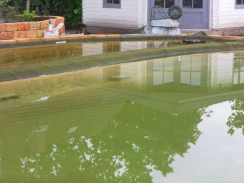

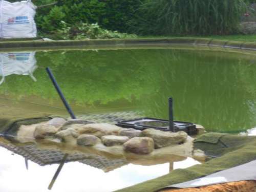

13 Juli 2016 14:27 - 13 Juli 2016 14:27 #23716
von rippenbruch
ST: 12 m x 7 m, 1,3 m tief
FG: 9 m x 3 m, 0,6 m tief
1 Pumpe NG 6500 SKS 12 V
1 Standskimmer
1 Quelle
kein Fischbesatz
Wasservolumen: ca. 80.000 l
Wasserspiegel:
Die Ufergräben müssen noch fertiggestellt werden:
Ich bin mit dem bisherigen Ergebnis sehr zufrieden - wenn jetzt im Filtergraben und Ufergraben gepflanzt ist, wird's noch besser werden.
Somit fallen die jetzt noch anstehenden Arbeiten nicht mehr ins Gewicht. Die Materialien für den Steg sind bestellt und kommen wohl nächste Woche.
Alles wir gut.....
Grüße
rippenbruch
Alles wir gut.....
Grüße
rippenbruch
