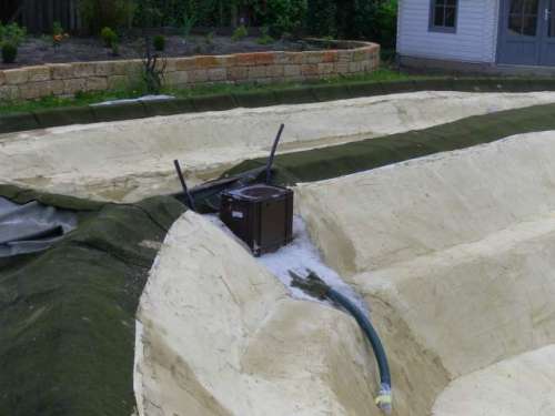

Hallo Teichfreunde,
bin einige Zeit nicht dazu gekommen, die Doku weiter zu führen.
Jetzt gibt's wieder Neues.

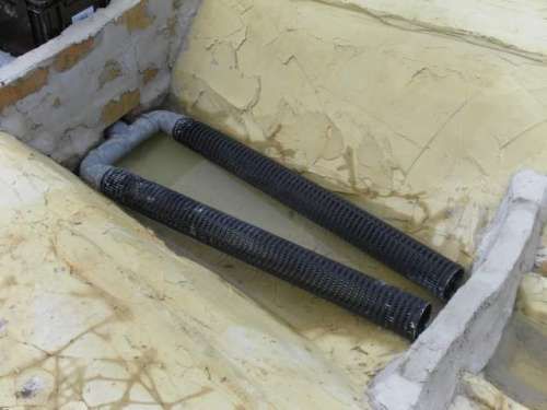

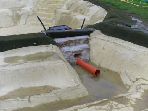

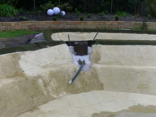

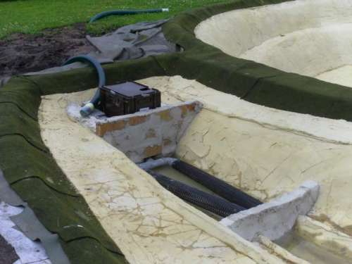

Dammdurchbruch und Pumpenschacht sind jetzt verkleidet:
